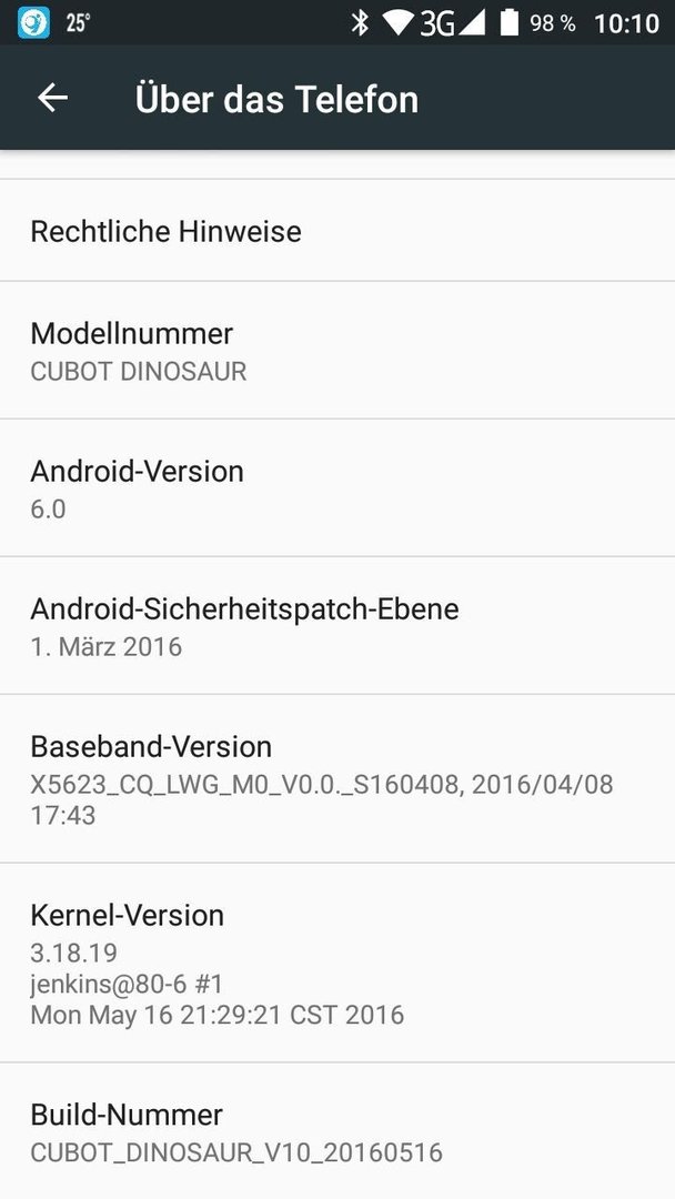

dacapo schrieb:
Die Software ist Android 6.0 das allerdings noch nicht ganz Bugfrei läuft, so stellt sich z.b. der Nova Launcher immer wieder um, bzw. nach einer Zeit wird wird automatisch wieder der Standart Launcher von Cubot aktiv (ohne Nachfrage oder sonstwas).
Er hat auch einmal von alleine neugestartet, das ein Indiz sein könnte, dass die Software noch so einige Optimierungen braucht. Ansonsten läuft es aber sehr flüssig und auch die Einrichtung mit diverser Software lief problemlos.
Welchen Releasestand hat dann die Firmware deines Dinosaurs? - Die neueste Version von der Cubot-Forumseite ist die vom 16.05.2016 (Cubot_Dinosaur_V10_20160510). Vielleicht wurden die Fehler in der neuesten ROM-Version bereits beseitigt.
Diese Version war schon drauf. Meine Frau sagt, dass bis auf den Launcher bzw. das zurücksetzen, das handy nun absolut stabil läuft. Keine Reboots mehr und nach Einrichtung der gesamten Software ist das Handy immer noch schnell und die Bedienung flüssig. In den nächsten Tagen werde ich ein paar Tests machen und die Ergebnisse hier posten. Insbesondere auf den GPS Test bin ich gespannt. Beim H2 läuft das GPS sehr gut und trotz fehlendem Kompass auch sehr genau. Bin gespannt ob das beim Dinosaur auch so sein wird
