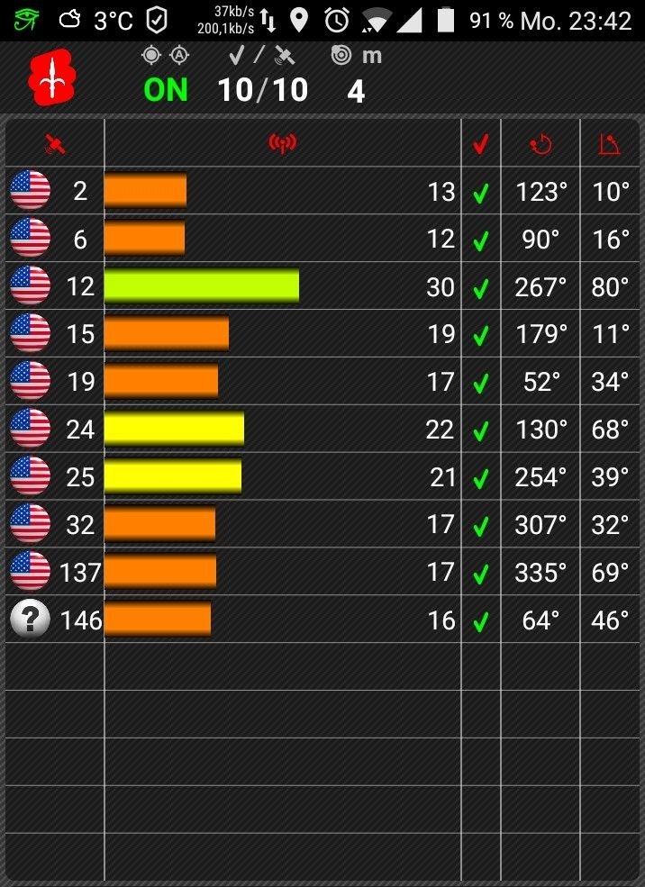

@h0sch180
hey - hab die
h0sch180 schrieb:
v3.8.2-GPSPatch2.zip
installiert und siehe da
...scheint aber die GLONASS nicht zu erkennen. Was denkst Du...?!
Reaktionen: Miss Montage

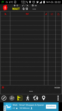

@h0sch180
Guten Abend - habe eben mal den 2.Treiber
h0sch180 schrieb:
v3.8.2-GPSPatch3.zip
per TWRP installiert -> Ergebnis: kein Satelliten-Fix
Nachdem ich dann die erste zip-Datei, v3.8.2-GPSPatch2.zip, noch einmal darüber installiert habe, werden die Satelliten wieder erkannt (nur GPS, kein GLONASS), s. auch Picture aus meinem vorherigen Beitrag...
-> Denke, die "v3.8.2-GPSPatch2.zip" beinhaltet den richtigen Treiber... :smile: ...bis auf GLONASS... ;)

Mit CrDroid-v3.8.2-7.1.2 CubotDinosaur_SuperSu
Habe auch mit YGPS probiert
ohne v3.8.2-GPSPatch2.zip kein Satellit
mit v3.8.2-GPSPatch2.zip Satelliten werden erkannt
Der adway ist leicht versteckt ;)
Reaktionen: h0sch180
