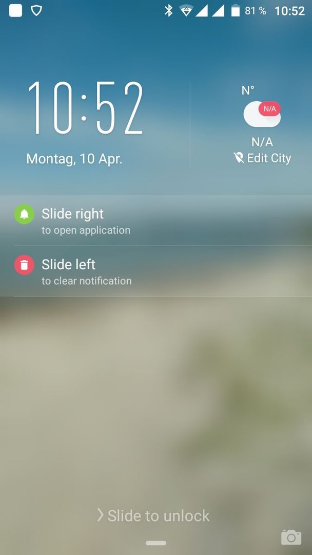

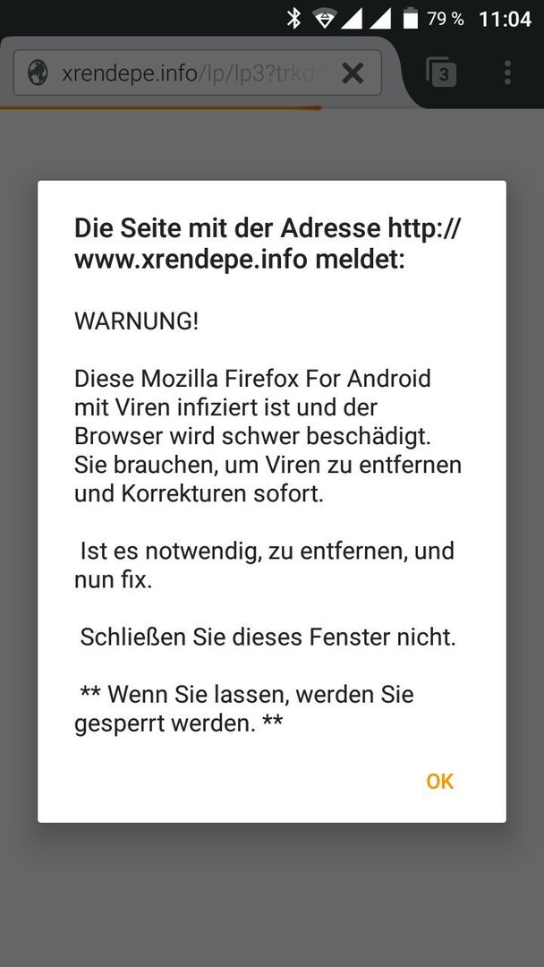

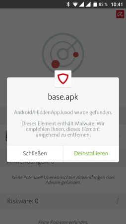

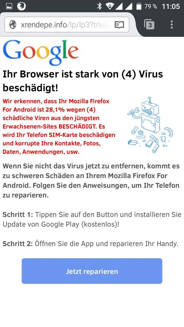

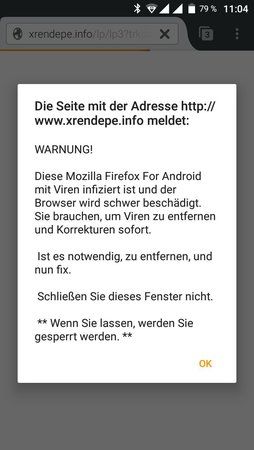

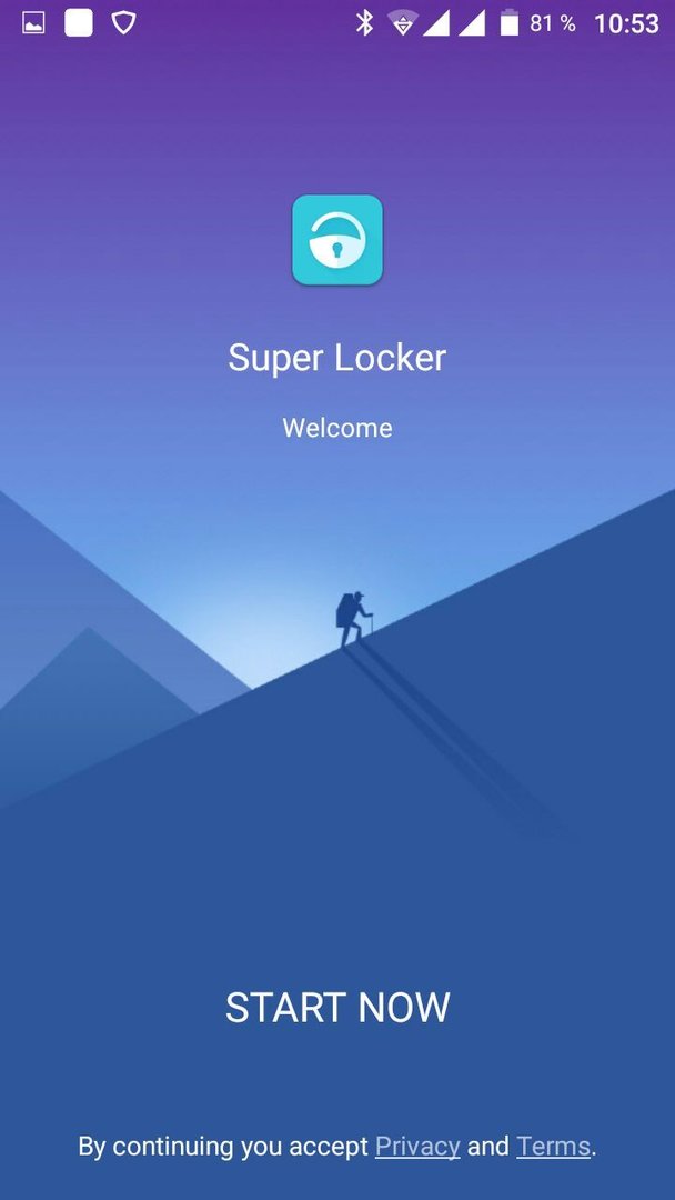

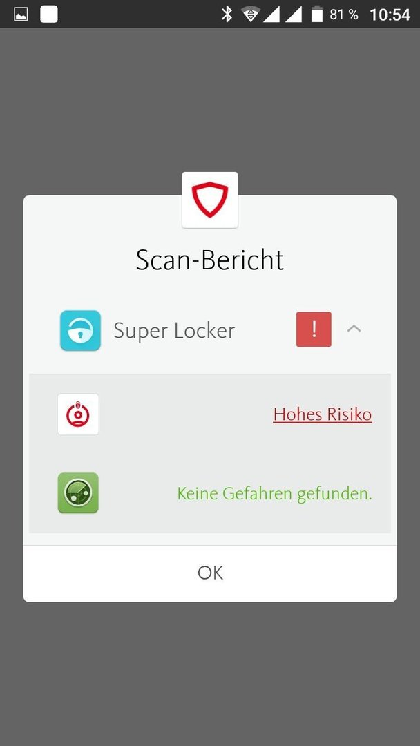

Moin,
Das Manito meiner Mutter ist jetzt 4 Wochen nach Kauf komplett unbrauchbar geworden, es installieren sich eigenständig Apps und im Browser werden aggressive Werbungen geschaltet. Ein Zurücksetzen auf Werkseinstellungen oder das entfernen der Malware mit div. Antivieren Programme bringt nur kurzzeitig was, hat man die Malware entfernt ist sie innerhalb kürzester Zeit wieder drauf.
Das Gerät wurde über Amazon Deutschland bezogen von Cubot mit Versand über Amazon.
Hat da jemand ähnliche Probleme?
Ich kann vom Kauf derzeit nur abraten, das Gerät ist so nicht mehr produktiv zu nutzen und sollte das so wirklich von Cubot installiert worden sein dann ist das mein letztes Gerät von denen.

Ohne eine komplett neue ROM zu installieren wird die Malware bleiben, denn die hat Cubot fest im Kernel integriert, sobald du Sie mit dem Antivierenprogram deinstallierst installiert sich die Malware wieder neu.
Man kann versuchen mit Rootrechten oder mit einer Custom Recovery wie TWRP die verseuchten Apps zu löschen.
Da diese Systemapps sind, bringt ein deaktivieren nichts bzw. ist erst garnicht möglich.

Man kann die Apps ja löschen, aber sie werden einfach wieder neu installiert. Um da Abhilfe zu schaffen müsste man erstmal rausfinden wie Cubot die Malware immer wieder aufs neue Installieren kann, aber das wird alles andere als leicht sein vor allem wenn man keine Ahnung hat.
Com.adups.fota.sysoper
wird hauptsächlich dafür verantwortlich sein.
Habe noch einen Thread bei XDA gefunden.
Cubot Manito (Real Reviews & Discussion) 5" HD, MT6737, 3Gb+16Gb, 2350mAh
Dort gibt es auch eine neue Rom und sogar eine TWRP Version.
Hätte man Rootrechte, könnte man schonmal com.adups.fota.sysoper löschen und Adaway installieren.
Damit dürfte der Großteil erledigt sein.
Dafür braucht man natürlich etwas Grundkenntnisse von Android bzw. Root und flashen.
