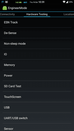

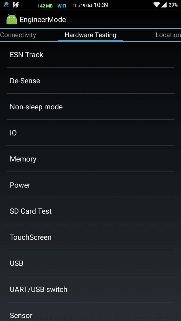

Auch meinen Dank an Hosch180 für das tolle ROM. Neben den vielen neuen CRDroid-Funktionen begeistert besonders das schnelle Booten.
Leider konnte ich bisher keine Funktion finden, die eine Andersbelegung der 3 Hardware-Navigationstasten unten ermöglicht. Habe ich da was übersehen?
Ebenfalls ohne Erfolg blieb auch der Versuch, den Xposed-Installer in der nagelneuen Android 7 - Version zu aktivieren. Unter Android 6 gibt es den sog. "grorkmod", über den eine Xposed-Installation für das Cubot Max möglich ist. Der funktioniert unter Nougat leider (bisher) nicht.
Weiterhin möchte ich die Telefonstimmen in der Lautstärke etwas anheben. Unter Android Marshmellow klappte das im Engineer-Mode unter Hardware-Testing -> Audio.
Im aktuellen Engineer-Mode sehe ich unter Hardware-Testing ein gänzlich anderes Menü ohne den Menüpunkt "Audio". Gibt es hier die Möglichkeit, das "alte" Menü zurück zu bekommen?
Installiert habe ich die englischsprachige Version 2 aus dem Startbeitrag mit allen angebotenen Patches.
