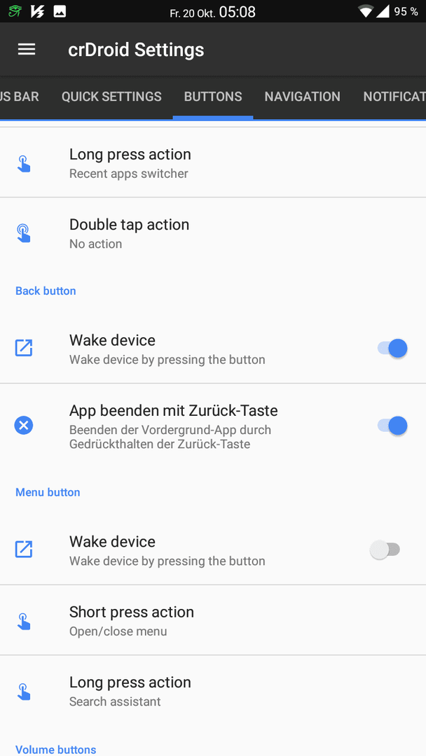

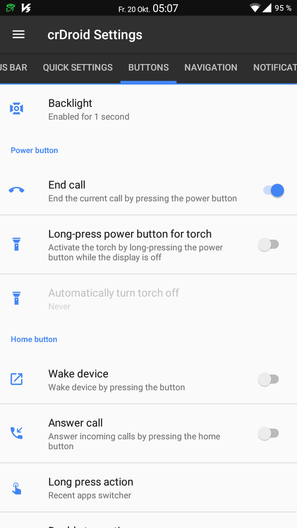

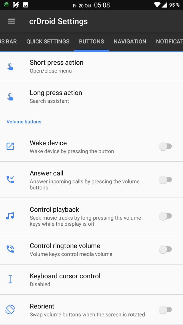

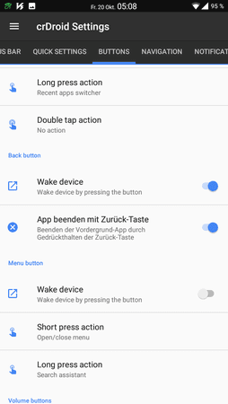

Nur als Ergänzung: Habe CrDroid gestern abend in der Multi-Version 3 ganz neu aufgesetzt.
Entgegen der Installationsanleitung habe ich direkt nach der ersten ZIP-Datei die aktuelle Opengapps-Arm64-7.1-pico installiert.
Eigentlich Blödsinn, da die Gapps in der ZIP bereits enthalten sind.
Danach wie vorgegeben weiter. Alle Patche installiert.
Danach hatte ich ein erweitertes "CrDroid Settings -> Buttons" - Menü. Genau das, was ich vermisst hatte.
Abweichungen in den übrigen Einstellungen sind mir nicht aufgefallen.
Das ROM ist sehr schnell, gefühlt reagiert das Display präziser, das GPS ist deutlich beschleunigt. Nachteiliges kann ich nicht feststellen.
Reaktionen: apatzner
