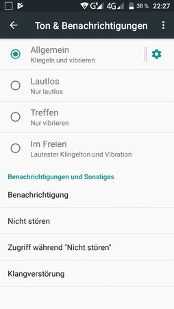

Der Sound vom Max ist gut , seh mal unter Einstellungen/Töne und Benachrichtigungen/Klangverstörung nach. Dort gibt es 3 Einstellungen nur die mittlere sollte aktiviert sein.
Hi!
Danke für die Antwort. Ich nehme an du meintest "Einstellungen - Ton & Benachrichtigung - Klangverbesserung", stimmt's? Dort IST nur die mittlere Einstellung (BesLoudness) aktiviert. Aber der Sound ist schwach und vor allem relativ leise. :(
Nein , Klangverstörung steht bei mirsiehe Foto. Teste doch ein anderes Rom findest du auch hier,ist bei 7.1.2 .

Intéressant.... genau den Punkt meine ich zwar auch, jedoch steht da bei meiner Freundin "Klangverbesserung". Wird schon der richtige Punkt sein.... trotzdem bleibt der Sound sehr mager. :thumbdn: Das war eh zu Beginn auch meine Frage.... andere ROM..... weiß jemand wie mit Android 7 der Sound ist?
