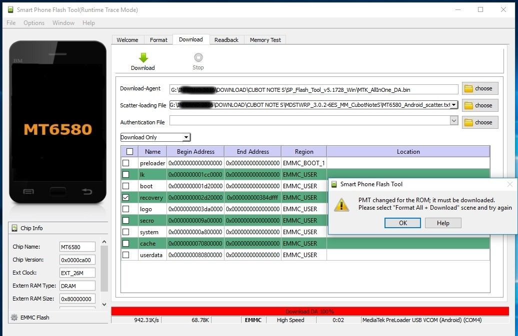

Das bedeutet, dass sich die Partitionstabelle im Handy von der im Scatter File unterscheidet. Hast Du eine Downloadquelle für Deine derzeitige Firmware? Dann könntest Du das der passenden ROM beigelegte Scatter File nehmen...

Egal was ich mache, es klappt nicht, nach dem Flashen Starte ich mit Lauter und An/aus und bekomme nur die Auswahl Recovery, Fast Boot und Normal... Geh ich auf Recovery startet das Phone ganz normal Android... Habe es auch an einen zweiten Laptop versucht, gleiches Ergebnis... Was mir aufgefallen ist das am Anfang unten der Balken erst Rot ist da steht Download DA nach dem das Phone angeschlossen ist, wechselt zu Gelb geht von 0 auf 100 wird Grün und das Popup mit dem Haken kommt, soll bez muss das so ablaufen?
Ja, das ist genau richtig. Aber das TWRP scheint einfach nicht zu Deinem Gerät zu passen...
