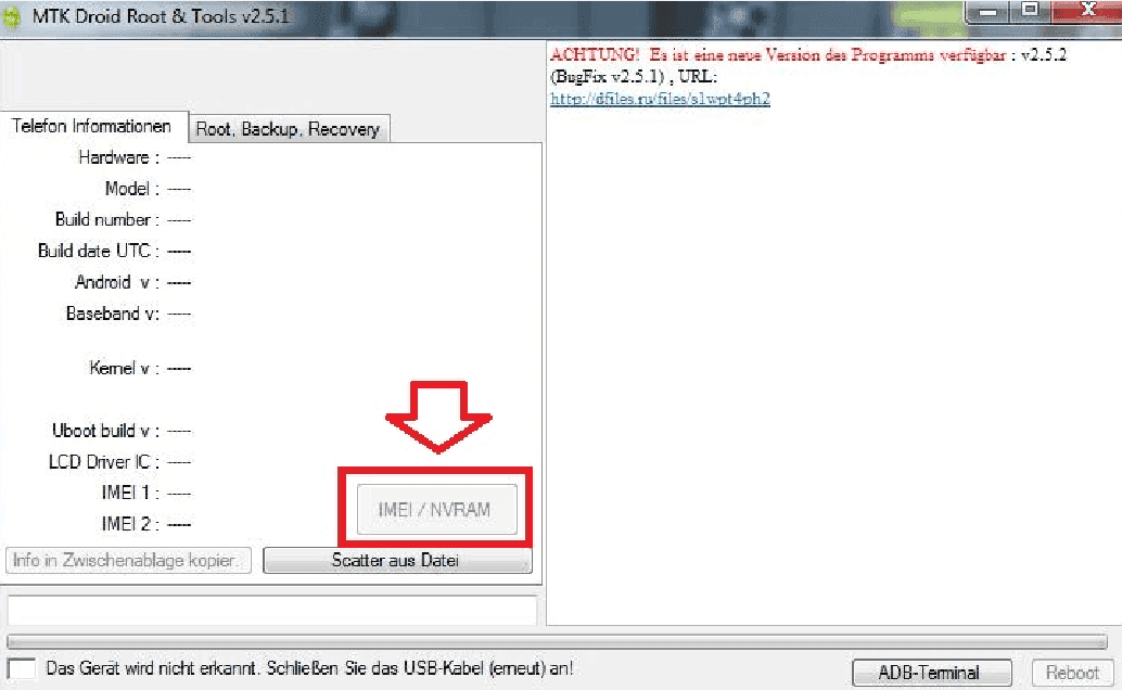

Alles auf Anfang - man hat zwar Netz, aber es heisst: ungültige Imei!
Also Akkudeckel runter und die erste Imei ablichten/aufschreiben
- MTK-Droid Root&Tools starten
- auf Imei/NVram klicken
- dann die aufgeschriebene Imei eingeben
- Neustarten
- nun funktioniert es wieder!

Also wenn deine Imei: 1234567890 ist, MTKdroidTools, kannst du normal auch nicht telefonieren - er findet meist ein Netz, aber wenn du die Statusbar von oben runterziehst, müsste ungültige Imei stehen!
Willst du jetzt telefonieren oder SMS verschicken bricht das Netz zam!
Wenn dem so ist, brauchst du nur Root (shell) und die Imei kann, mit MTKdroidTools, wieder auf die, was unter dem AKKU steht, überschrieben werden!
