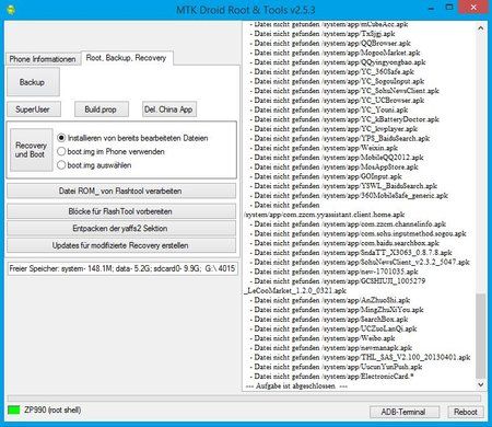

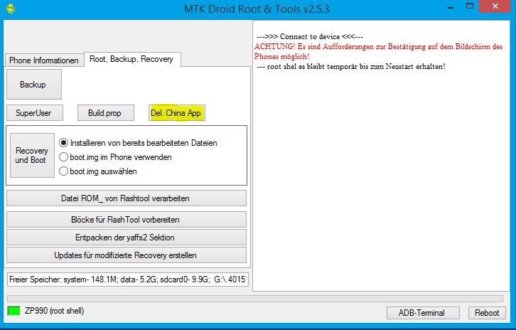

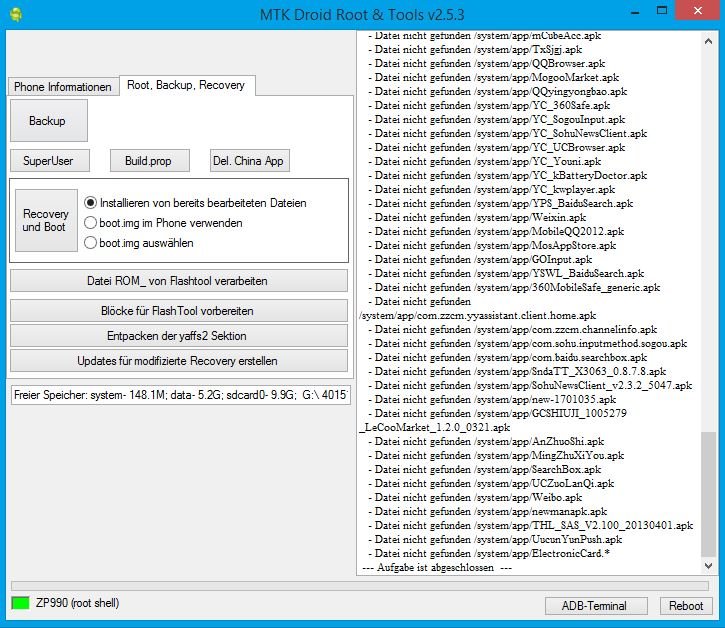

Wenn ihr solchen Chinamüll drauf habt, braucht ihr doch nicht gleich ein anderes ROM flashen. Die ganze Bloatware läßt sich sehr gut mit den Droid Tools entfernen :)
Die aktuellste Version (auch in deutsch) gibts hier!
Reaktionen: buster76
