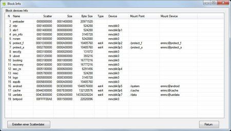

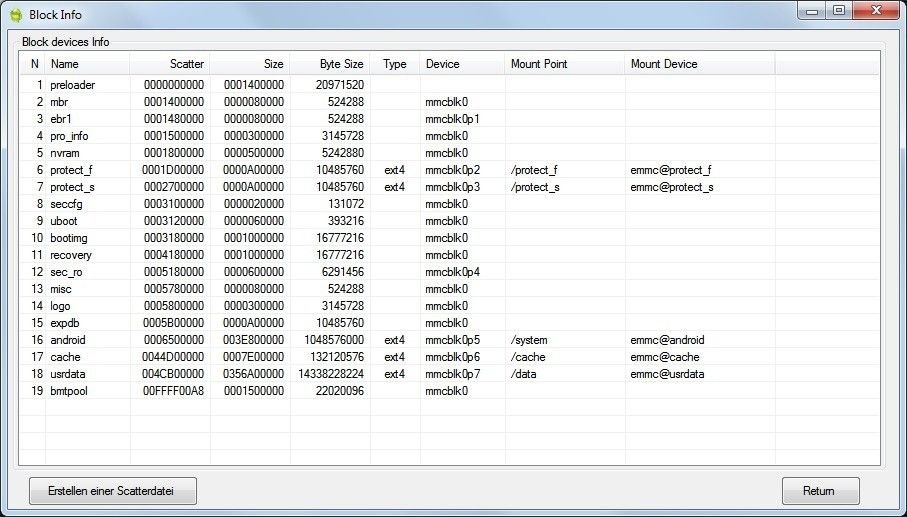

Hier mal das Scatter File ind die Block Info meines frisch gelieferten S308
Die Speicherverwaltung wurde überholt und nun sagt der 13,09GB Telefonspeicher.
Bei dem Backup ist nur die EBR1 mit dabei.
Ich würde gern die EBR1 und EBR2 mit hier rein stellen, aber ich hab im Backup nur eine EBR1

Ja, die neueste Firmware nutzt nur noch EBR1, allerdings ist das ausgelieferte OTA dazu nicht in der Lage die Anpassungen durchzuführen. Deshalb wird danach auch nur knapp 1GB App Speicher genutzt.
Flash mit Formatierung ("Upgrade Firmware" Option erforderlich. Nichts für Ungeübte und unerprobtes Flashevironment.
Wer sich es nicht zutraut... PM an mich ---> bringe freiwillig die Sache in Ordnung.
