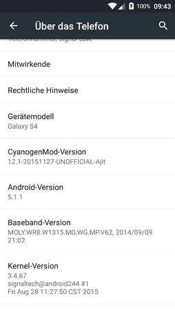

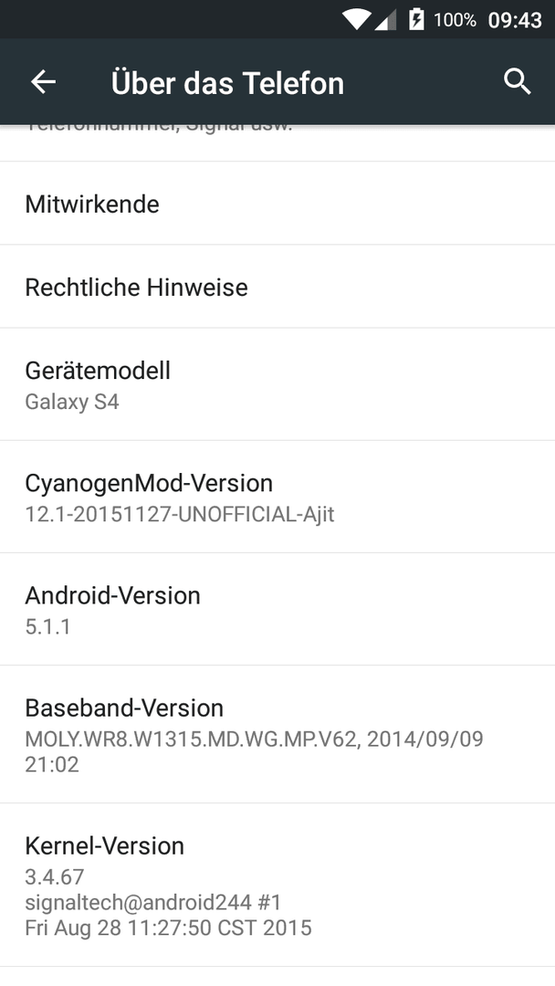

Hallo mal wieder!
Nach dem aufspielen, funktionierte alles bei mir auf Anhieb.

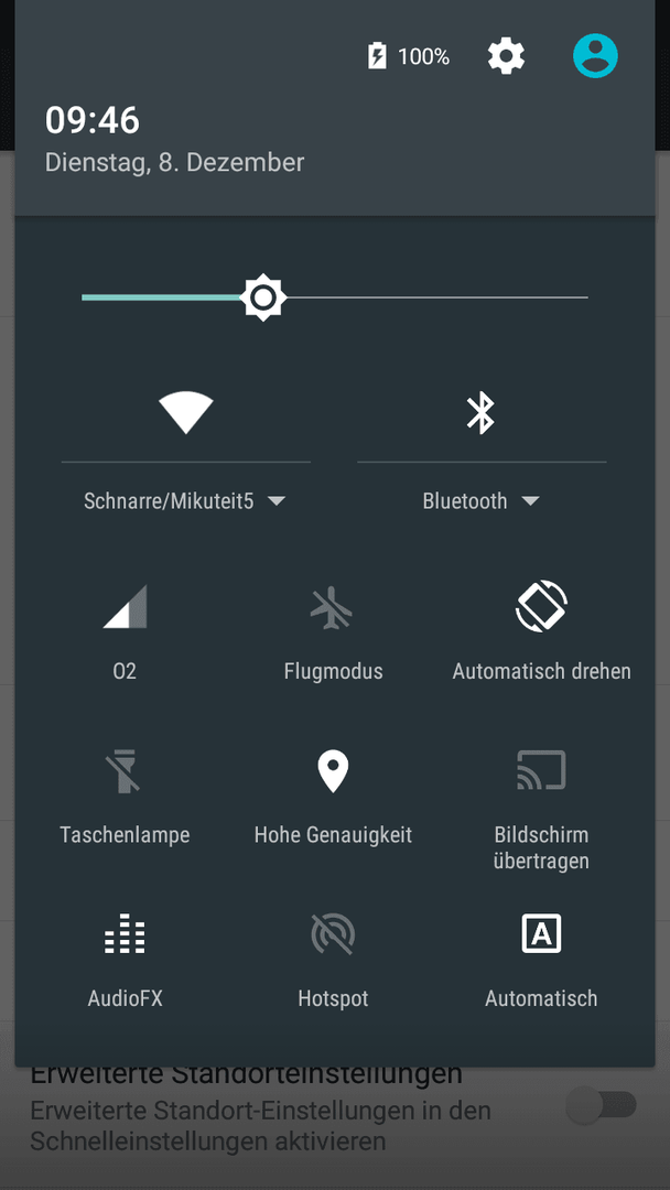

Witzig ist, das ich jetzt ne Galaxy S4 haben soll....
Die Schnelleinstellungen, waren erstmal nicht da, konnten in den Einstellungen aber Aktiviert werden.
Telefonieren, funktioniert ohne Probleme.
Das Display, reagierte erst extrem Empfindlich. (fast alles wurde doppelt geschrieben).
Allerdings kann man unter Einstellungen -> Bedienungshilfen die Reaktionszeit anpassen.
Danach wurde das viel besser....

Nach ausgiebigen Test, kann ich nur sagen es sind so ein paar Fehler drinne.
1. GPS funzt noch gar nicht
2. Mehr als 4 Symbole in der Auflistung werden erst nach einem Neustart angezeigt
3. Touchscrenn extrem Empfindlich
4. Telefon wird als Galaxy s4 erkannt
5. 4G Einstellungen vorhanden
6. UKW Radio hat keinen Sound
7. Updates werden angezeigt aber nicht installiert. Sind wohl Original Updates nicht fürs Cubot...)
Alles für mich nicht so tragisch. Das wichtigste aber, der Dev Arbeitet an den Fehlern. Ist ja auch noch eine Beta Version.

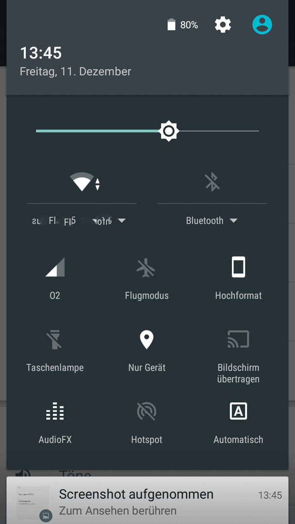

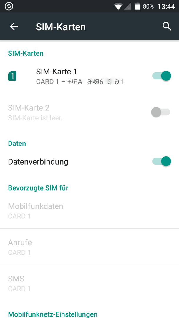

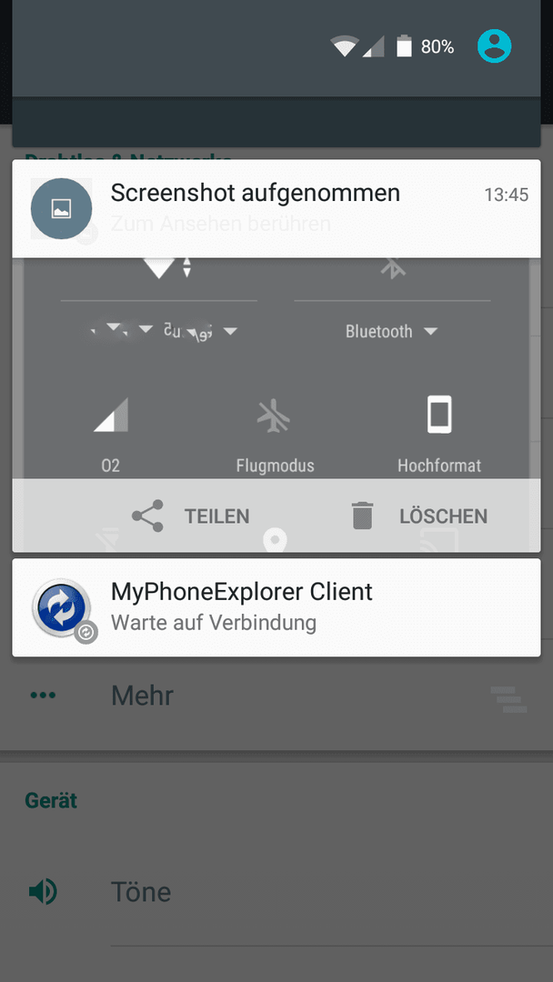

Gerne.

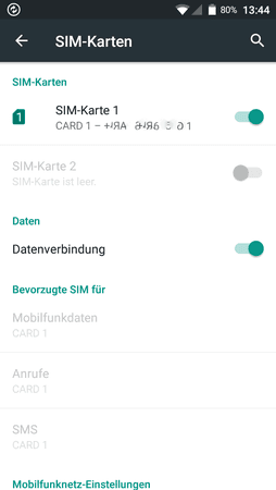

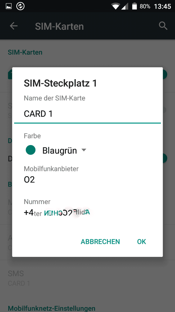

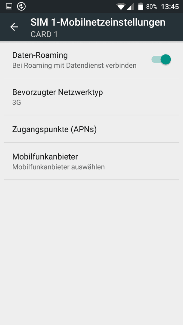

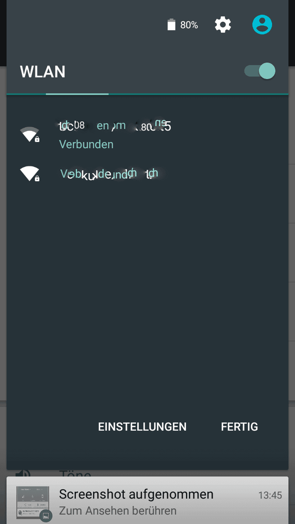

Es läuft sehr schnell. Die schnell Einstellungen von Android 5 sind einfach Klasse.
Noch nie so eine gute dual Sim Unterstützung gesehen...

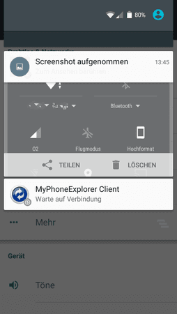

habe da mal nen paar Screen hochgeladen. Denke da sieht man was ich meine....
Ansonsten was ist dir wichtig? Mache gern da auch Screens von....
Der Dev, Arbeitet gerade am der Touchscrenn empfindlich keit...
cu Scodera
P.s.: Scheint so als ob man das Icon Prob mit nem anderen Launcher umgehen kann....

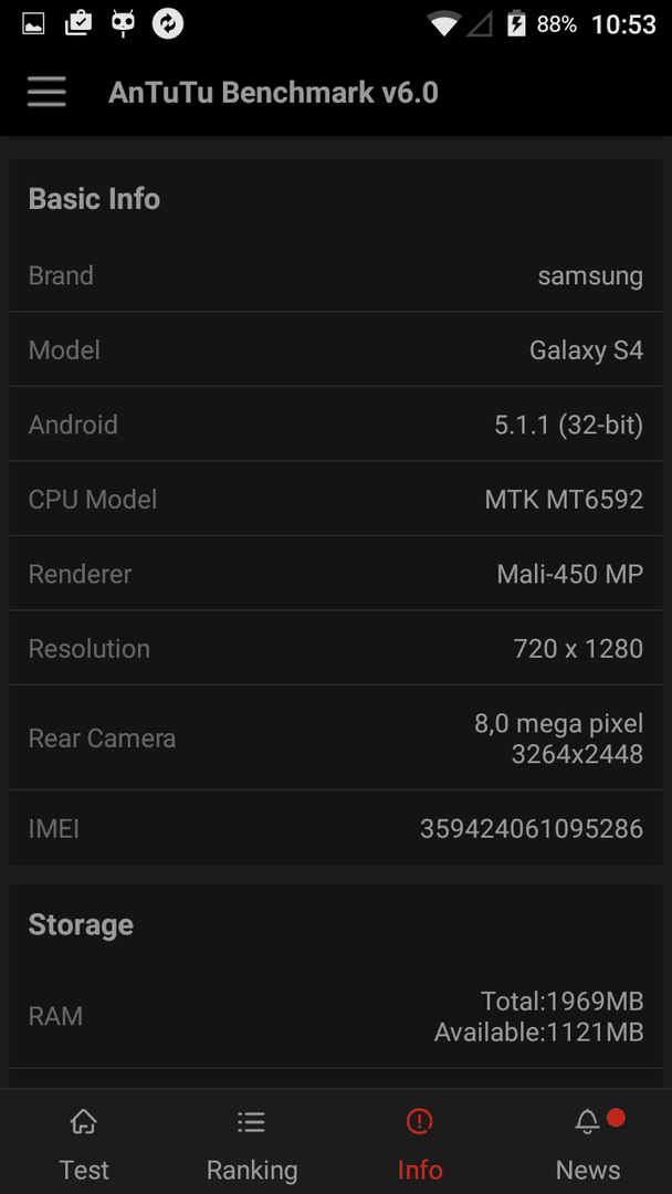

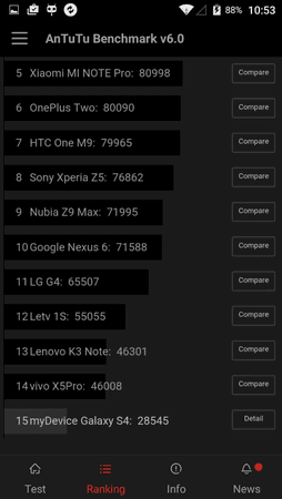

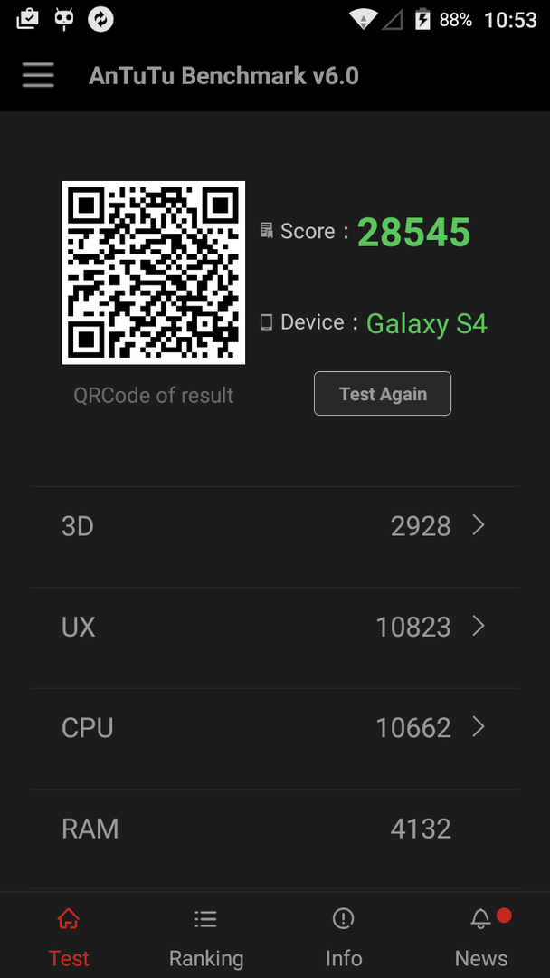

Mache jetzt gerade mal Test mit AnTuTu....
Ergebnisse im Screenshot....
Sehe gerade, das Handy hat dabei noch Updates gemacht, Widgets, liefen auch. Installiert, ist auch recht viel 3,45 GB Apps.....
Und wie schon gesagt: Es ist wirklich ein Cubot x9!
Ich mach mal nen Video davon.... Sofern das klappt. Meine kamera ist nicht so pralle....
Das klappt wohl nicht. Die Auflösung ist echt zu mies und alles wackelt....
Schade, das ich mit dem Cubot nicht die Aufnahmen über das Cubot machen kann....

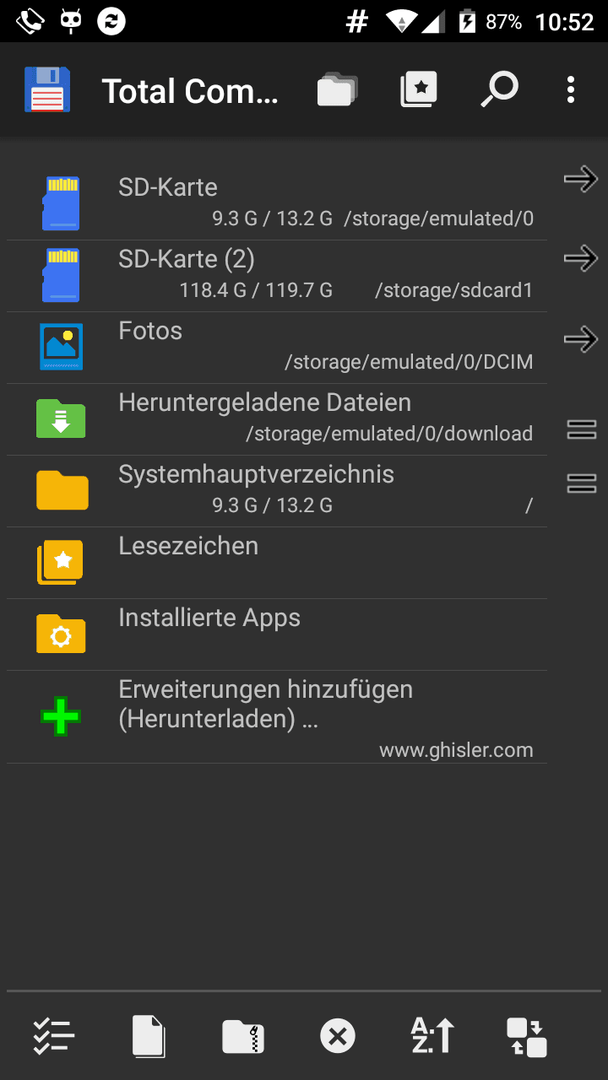

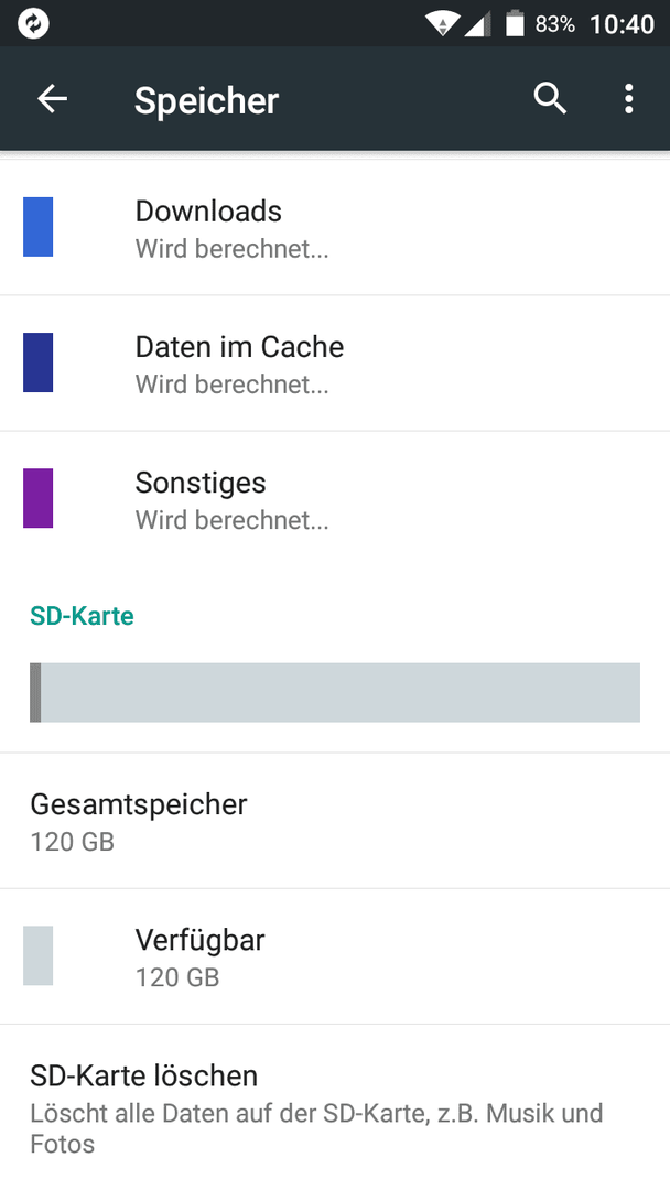

Ich will es ja eigentlich nicht glauben.....
Aber zumindest verfügbar sind 120 GB.....
Ich schreib gerade mal nen bisschen was auf die SD Karte....
Danach teste ich, ob auch alle Apps da drauf zu greifen können....
Folgende Karte habe ich drinne: Samsung Speicherkarte MicroSDXC 128GB GB EVO UHS-I: Amazon.de: Computer & Zubehör
Apps scheinen alle zu laufen....
Kopiere gerade mal mehr da drauf.... Vor allem die 32GB grenze werde ich testen

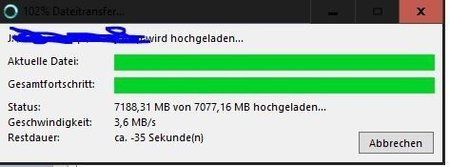

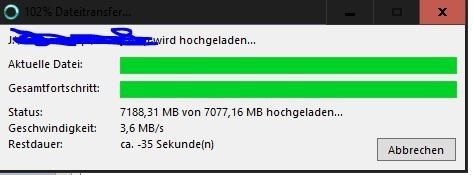

hmmm... da kommt das erste Prob:
7188,31 von 7077 MB kopiert???????? und noch nicht fertig? Restdauer ca -35 Sekunden??????
Prob gefunden! Lag an meiner alten 32GB SD Karte....

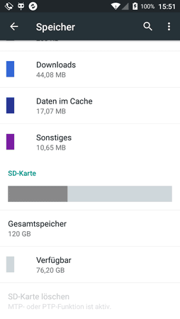

Wie man in den Screenshoots sehen kann, habe ich jetzt mehr als 32GB auf der Karte...
Alles funzt einwandfrei!
Bin echt begeistert!
