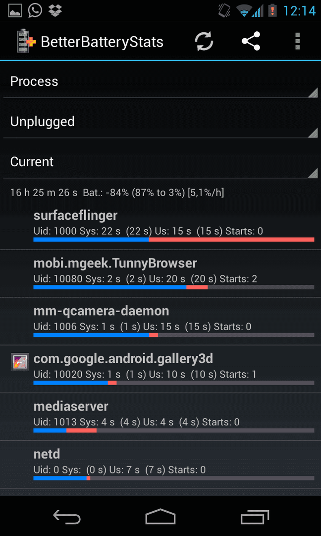

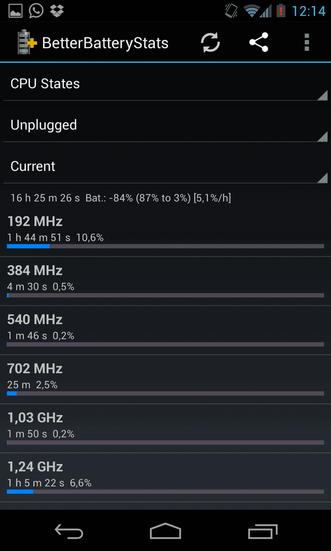

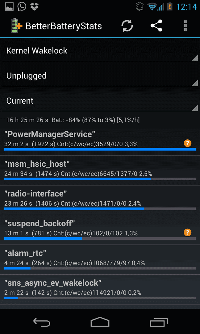

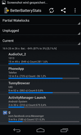

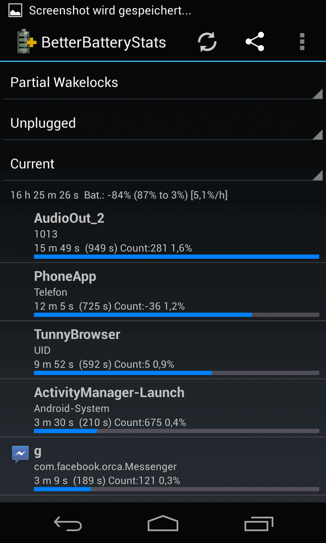

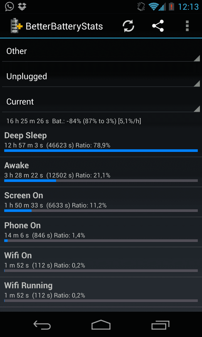

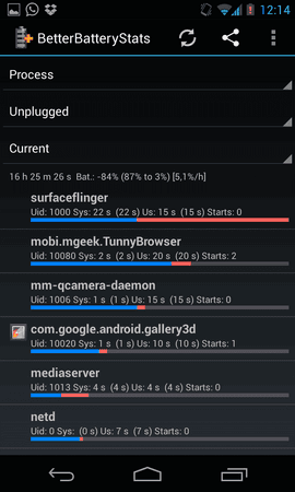

So hier habe ich mal alle screenshots wie ihr es mir gesagt habt.
Genutzt habe ich es nur zum schreiben, surfen und fotos mavhen.
(Whatsapp, und als browser den dolphin)
Aber mit gerade mal ca. 2h display on time ist zu wenig oder?
War mit dem faux kernel auch schon so.
Edit: nutze die b24, stockrom

Also 2h hört sich schon wenig an, wie lange ist der letzte Full Wipe her? Vielleicht mal voll aufladen, dann batterystats.bin löschen und komplett entladen! Habe ich vorher mal gemacht, weil es bei mir nicht wirklich auf 100% lädt.
Weiß aber auch nicht wie es die Stock mit Akku so hält, ob die mehr verbraucht als eine Custom Rom, denn die Meisten hier nutzen den Kernel in Verbindung mit einer Custom Rom.

Ja die battery stats habe ich schon gelöscht das müsste passen.
Also komme ich an einem full wipe nicht vorbei?

Ich hatte auch mal unerklärlichen Drain. Mit dem Toolkit auf Stock und dann wieder die Rom geflasht. Problem war weg. Probiers zuerst mit einem Wipe und als letzte Möglichkeit auf Stock.
