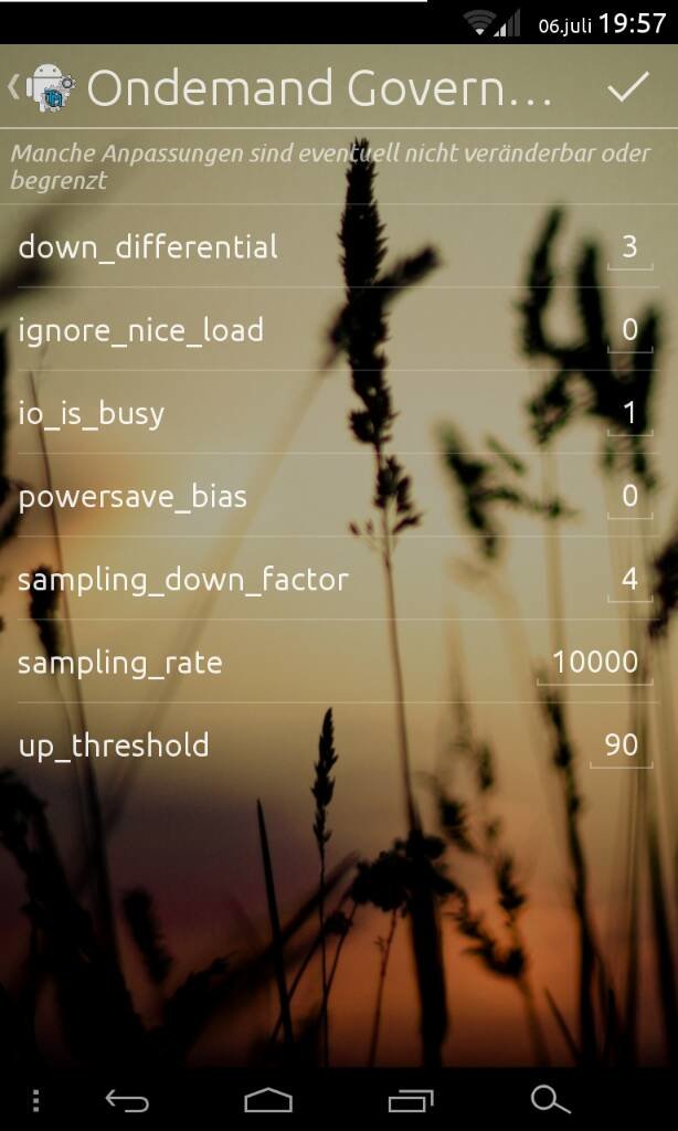

Welche Einstellung kannst du nicht ändern?
Ich meine hier (io_is_busy = 1 sollte auch eher hochtakten lassen)

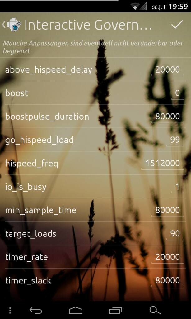

Kann nur Governor auswählen, aber bei keinem kann ich die Einstellungen verändern.
Ganz unten bei Allgemeines, interactive sieht in etwa so aus
Kenn ich, aber irgendwie kann ich das nicht öffnen...

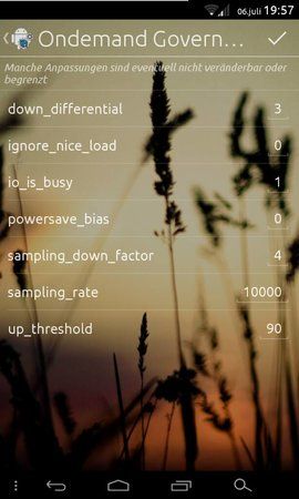

Versuchs mal mit ondemand und/oder up_threshold verringern
Edit:
Bei interactive hispeed_load
Ich nehme an up_threshold gibt an ab welcher Auslastung in den nächsten Status gewechselt werden soll?
Beim interactive gibt es die Einstellung hispeed_load nicht!
Siehe oben, heißt go_hispeed_load (target loads, weiß jetzt nicht ganz genau, absenken sollte auch eher hochtakten "lassen")
Ahso, das Governor muss schon gesetzt sein, damit ich die richtigen Settings sehe.
go_hispeed_load 70
target_loads 65
was meinst?

Also go_hispeed_load wird irgendwie immer wieder zurückgesetzt auf 95. Auch wenn ich es direkt in der Datei so setze.
Keine ahnung woran's hakt, sollte schon gehen?
Kannst du denn Wert inne 95 setzen und er bleibt auch so?
Ja, wenn ich z.b. so einstelle, bleibts auch so
Probier mal 70 setzen, geh raus und dann wieder rein...
da steht oben auch. was von wegen, dass manche Einstellungen begrenzt sind.
