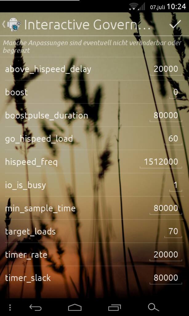

Doch wird übernommen und bleibt (hab jedoch nicht hells kernel drauf, sollte aber imo egal sein). Hab vorm Foto einmal trickster beendet, dann wieder rein.

Komisch... Also bei mir funktioniert das nicht, setzt immer auf 95 zurück. Woran kann das liegen? Trickster Beta, CM oder doch am Kernel?
Komische ist halt, dass es auch zurückgesetzt wird, wenn ich es im System ändere!
Ich hab ehrlich gesagt keine Ahnung, vll. kann dir hells was sagen oder mal wer anders ausprobieren wie sichs da verhält
Das wäre interessant :)
Meine Vermutung => CM hat selbst ein "Kernel Management" an Bord, vielleicht mischt sich das ein und setzt die Einstellungen zurück?!
Ich hab auch ne cm version drauf (linarobean), denke eher nicht (zumindest nicht nach dem booten). Wie gesagt, meiner Meinung am besten wäre wenns mal jemand anders probiert.
Bei mir setzt es sich auch immer auf 95% zurück. Keine Ahnung warum, kann aber gut an den Interactive Patches liegen. Hat die der IR denn auch drin?

Der variiert je nach Auslastung ?(mal schnell in interactive.c geschaut, nur am anfang, so zumindest versteh ich die zeilen):
static unsigned int cur_tune_level;
* go_hispeed_load, min_sample_time, timer_rate, above_hispeed_delay
static unsigned int gov_tunables[4][4] = {
/* suspend */
{ 99, 20, 80, 80 },
/* low load */
{ 99, 40, 40, 40 },
/* medium load */
{ 95, 60, 20, 20 },
/* high load */
{ 75, 80, 10, 10 },
@Vetzki: Das ist gut möglich, ja :) Sieht jedenfalls stark danach aus.

Lässt sich nun go_hispeed_load verändern? Würde das gerne ausprobieren...:)
Flashvorgang erfolgreich :)
Schaun wir mal ob b25 so genial läuft wie die Vorgänger :)
Nein. Sieht so aus, als würde dieser Wert nach Auslastung variieren (low load, medium load, high load)

Mh, verstehe nicht warum Vetzki den dann mit einem anderen Kernel runter setzen kann.
Hätte die var jetzt so interpretiert, dass das Handy bei bspw. 70% Auslastung schon auf max. Takt springen soll.
Vetzki nutzt nicht meinen Kernel. Ich hab sehr viele Interactive Patches drin und weiss nicht, ob Vetzki diese bei sich auch drin hat.

Das meine ich, dass es bei seinem Kernel funktioniert... Kriegst du bestimmt auch hin oder? xP
Ich werde da nicht rumbasteln. Das hat schon seinen Sinn, dass es so ist wie es ist.
