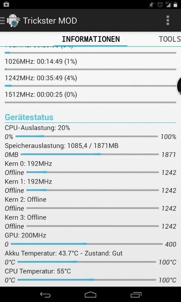

Mein Gerät wird merkbar heiß während ich Musik streame über PVStar+. Sind diese Temperaturen "normal" oder muss ich mir jetzt sorgen machen? :D
PA 3.65 & b24 hells (stock)

Wärme war bei mir mit den letzten PA Versionen immer wieder ein Problem...
