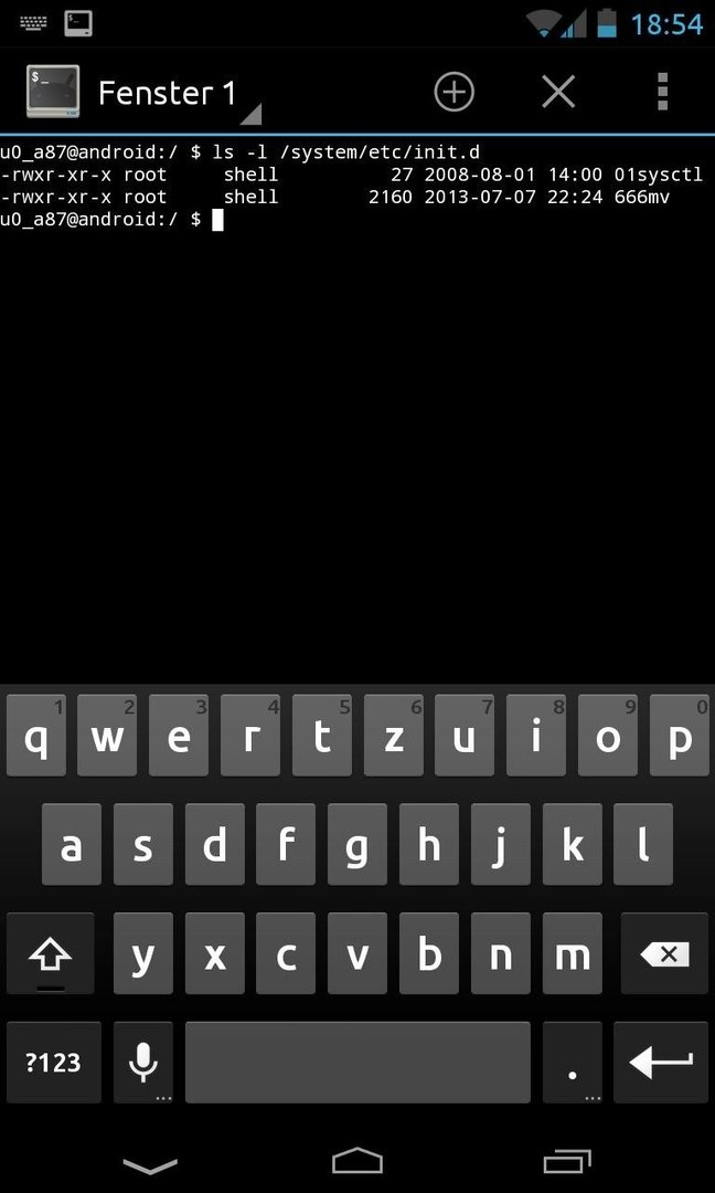

wie bekomme ich raus, welche rechte die config datei hat?
ls -l /system/etc/init.d im Terminal
normal das im terminal emulator wenn ich / eintippe oder eins weiter das wort zu einem ja wird?
sieht dann so aus. ja/ja/ja/ja
dann erscheint das.
/system/bin/sh: ja: not found
Ne :). Evtl. Keyboard Autokorrektur? So ähnlich solls aussehen
Edit:
Links sind die rechte wie sie sein sollen
Edit2:
Kopier einfach den Befehl von hier und füge ihn im te ein

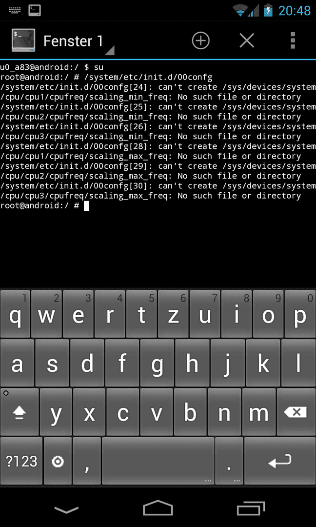

Und wenn du mal in den init.d ordner wechselst (cd...) und dort ./SkriptName eingibst (vorher noch su ) oder gleich /system/etc/init.d/SkriptName. Was kommt dann bzw. werden die Farben dann nicht übernommen (nach einmal Bildschirm aus/an)? In Trickster sollte dann RGB auf 255 sein und drunter alles auf 0 (kann man gut überprüfen so, werden n zwar noch andere Werte verändert aber wenn RGB und amp0 & 1 passen, wurde es übernommen, am besten vorher auf iwas anderes mal ändern, zb rgb auf 240 um zu sehen ob nach ./SkriptName auf 255 geändert wurde)
da sind mehrere reihen mit /cpu/cpu1-3 : no such fileor directory
/system/etc/init.d/00confg [24 - 30] : can`t create /sys/devices/system
Das 1. kann schon mal sein, macht nix (wenn die cpu nicht "online" ist, wird die freq nicht geändert.).
Das. 2. Was steht denn zeile 24-30 (ist glaub ich ne zeilen angabe)?
Edit:
Auch auf die cpu freq bezogen, werden die farben gesetzt?
@Hellsgod was, glaubst du, verursacht die Abstürze und Abbrüche? Das interessante ist, dass ich im auto keine Abbrüche habe, sondern nur beim MW600.
Beim S3 gab es das auch, dass gewisse Geräte beim trennen einen Neustart verursacht haben. Du kannst es mal mit einem last_kmsg versuchen. Aber da es beim Auto nicht zu Problemen kommt, denke ich, dass es am Zusammenspiel dieser zwei Geräte liegt.
hells
das habe ich jetzt nicht verstanden

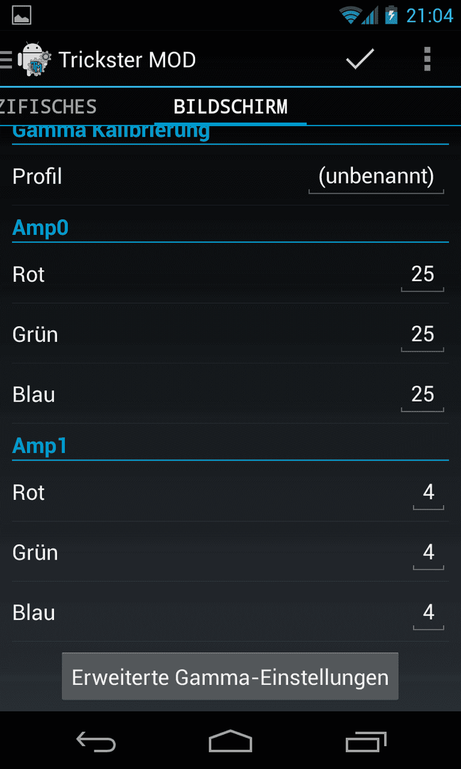

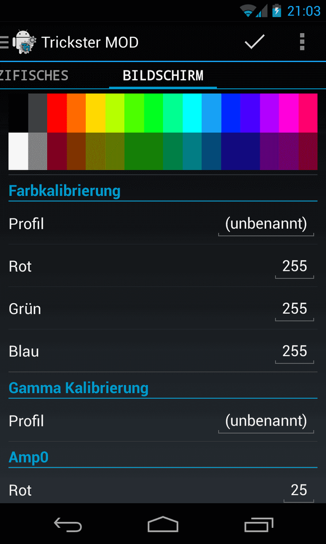

Meiner Meinung Ja, was zeigt den trickster bei den Farben an?
hier
