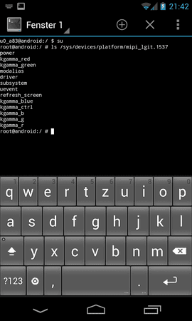

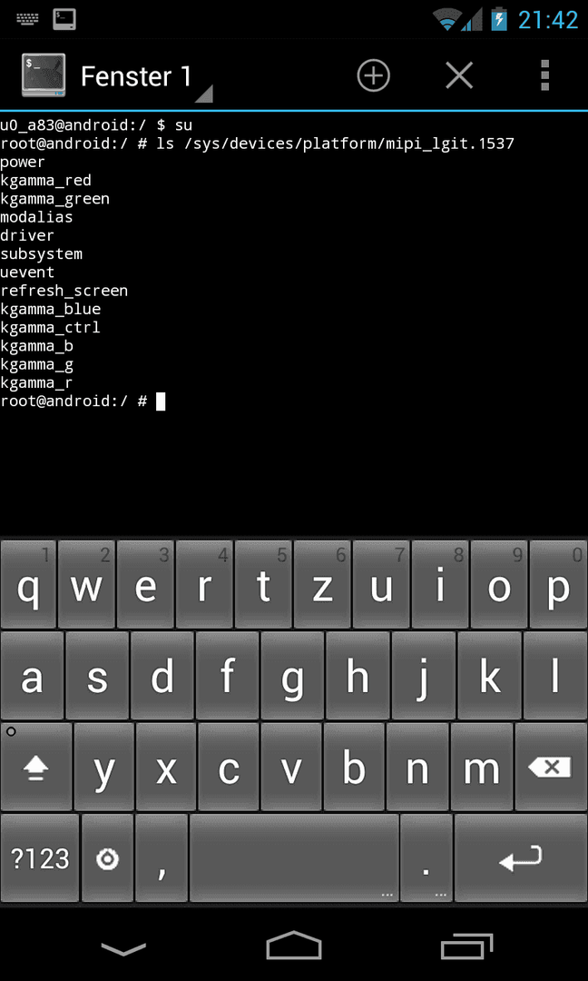

Gib mal bitte als su folgendes ein:
ls /sys/devices/platform/mipi_lgit.1537/
Nur um sicher zu gehen das es den pfad so gibt
hier
Probiers mal mit _blue statt _b, usw.
Weiß nicht warum das doppelt ist sollte normal nur 1 jeweils geben.

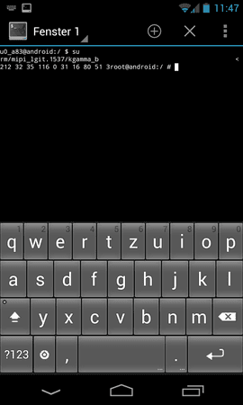

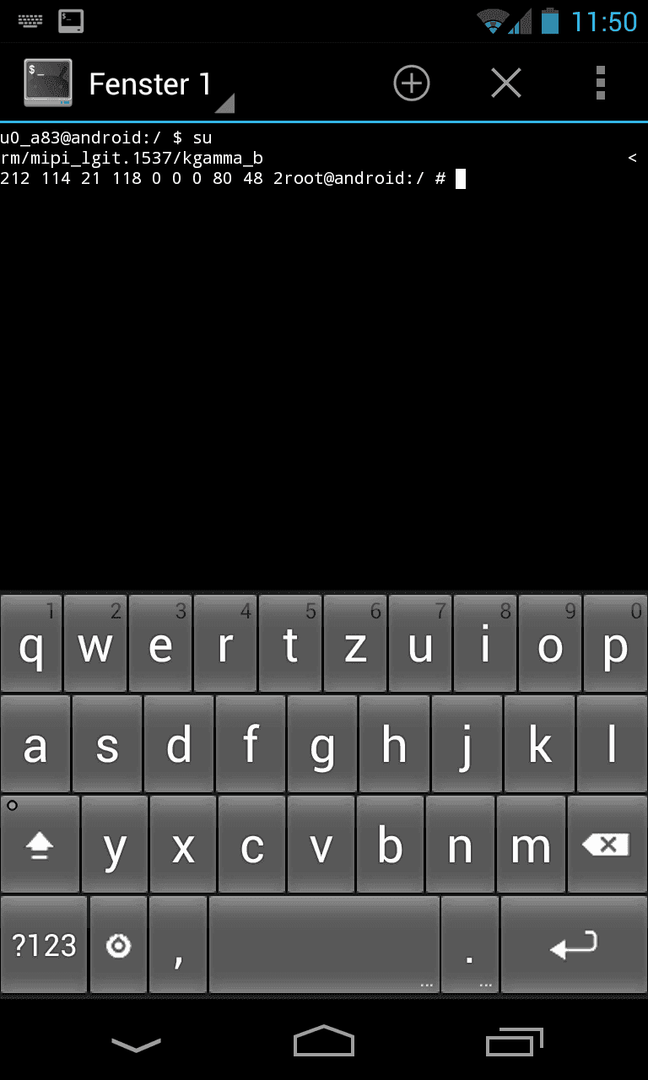

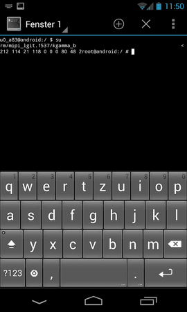

Probier doch mal in Trickster ein Profil zu setzen, dann im te (als su)
cat /sys/devices/platform/mipi_lgit.1537/kgamma_b
dann mal ein anderes Profil wählen und nochmal
Um zu schaun ob .._b oder ..._blue (usw.) der richtige Pfad ist
