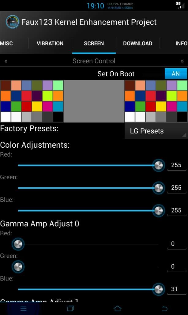

Kurze Frage zur App von Faux:
Ist es möglich mit dieser App auch beim Stock Kernel die LG-Presets einzustellen oder ist das nur beim Faux-Kernel möglich?
Kann es leider noch nicht ausprobieren, da ich das Ding noch nicht besitze! :D
LG-Presets?
Wurde hier nicht irgendwo erwähnt, dass es mit der App möglich wäre, die originale Farbkalibrierung von LG zu verwenden und nicht die "miese" von Google? :D
Was ist die Originale?
Stock von Android wäre 255,255,255. Diese kannst du mit TricksterMod, Franco, und Faux seiner App anpassen.

Hatte nur irgendwo vernommen, dass man in der Faux-App einfach auf LG-Presets klicken kann und schon hat man die Kalibrierung wie beim Optimus G, die lt. vielen Aussagen um einiges besser sein soll. Meine Frage war halt nur, ob das auch mit dem Stock Kernel möglich ist. Möchte ungern irgendwelche Beta-Kernel testen! :)
Kannst da aber nur mit den LG Presets vergleichen
Gesendet von meinem Nexus 4
Nicht ganz. Wie von Google einstellt wäre das bei FauxClock: Google Presets mit 255 255 255, 0 0 31, 0 0 16
LG Presets aus der Auswahl ist NICHT für einen Vergleich, oder eine Vorschau (auch wenn das Layout das suggeriert), sondern eine eigene, komplett andere Farbeinstellung.
Wie es LG vorgesehen hätte, wäre das die Einstellung: LG Presets 255 255 255, 0 0 0, 0 0 0
Ich hab es noch nicht ausprobiert, da ich den Faux Kernel selber installiert hab, aber angeblich sollen die Displayeinstllungen auch mit dem Stock Kernel gehen.
Im Gegensatz zu anderen Display Kalibrierungsapps kann man in FauxClock auch noch Gamma Werte anpassen (Gamma Amp Adjust 0 und 1), ich weiss zwar nicht genau, was das für Werte sind, aber die Ändern die Farbgebung extrem.
Mein Vorschlag wäre, du installierst dir die App, testest schnell die Displayeinstellungen (einfach mal den Gamma Werte von Rot (alleine) auf 31) und schaust, ob sich die Farbgebung nach einem kurzen Display aus ändern (extreme Werte nehmen, damit du die Änderung auch gut sehen kannst). Wenn nicht, dann kannst die App wieder deinstallieren und dein Geld zurückerstatten lassen. Musst das ganze nur in 15 Minuten schaffen. ;)
Wichtig jedoch, Ändern der Presets oder der Gamma Werte erfrodern zwingend, dass man das Display kurz ausschaltet, damit die Änderungen sichtbar sind!
Ob das Display dann besser oder schlechter ist... naja, ich verwende zwar auch die LG Presets, aber im normalen Betrieb sieht man da keinen Unterschied, da sich das Auge eh daran gewöhnt.
Reaktionen: LucasBarrios11
Die farbeinstellungen funktionieren auch mit stock kernel.
