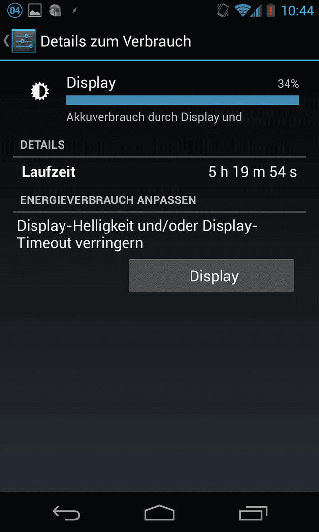

Hab ihn auch schon ne weile drauf. Muss sagen ich kann keine Lags oder sonsite Probleme feststellen. Lediglich wenn das Handy mit eingeschaltetem Display ne Minute oder so rumliegt, dann lagt der erste "swipe".
Hier mal meine Akkulaufzeit.Mit WLAN dauergesurfe. Push für Mail und Wetter an. Keine Location
384-1134GHz
Intellidemand
Snake Charmer
-175mV
Eco-mode
400mhz GPU
Ich kann mich nicht beschweren^^
Über Nacht Verliere ich ca. 3% (WLAN aus)

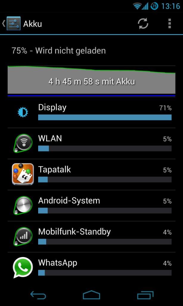

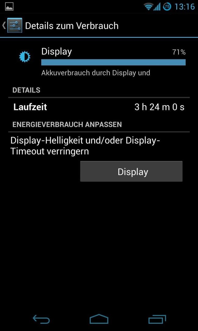

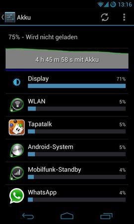

003b1 ist ganz gut.
Gesendet von meinem Nexus 4 mit Tapatalk 2
