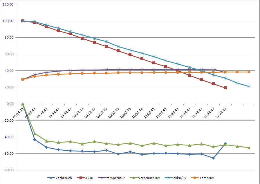

So. Ich hab mal getestet. Einmal mit und einmal ohne UV.
Zum Einsatz kam der enhanced stock. Mit interactive gov.
Takt wurde per snakecharmer auf 701MHz gesetzt, da er mit höheren Takten bei ca. 38°C jedesmal angefangen hat zu thorttle'n.
UV waren -150mV mehr ging nicht da man bei faux ja nicht unter 800mV kommt. Somit war die Spannung mit UV bei 800mV und ohne bei 950mV.
Bin dann folgendermaßen vorgegangen. Handy geladen bis auf 99%, dann Airplanemode rein, tasker aus, reboot und auf 100% laden lassen.
GSam, Faux app, BBS, cpu-spy geöffnet, nen paar mal hin und hergewischt und gewartet bis alles gescheit gestartet war.
Sobald ich 100% hatte cpu-spy resetet, und sofort den Burn test gestartet. Handy liegen lassen und gewartet bis der Akku auf 20% gefallen war.
Dabei hab ich das Handy auf zwei stifte gelegt und smit einen Spalt von ca. 1cm unter dem Handy frei.
hab das ganze mal in nen excel-graphen geplottet. Die Zeit ist nichtssagend, aber die Abstände sind jeweils 10 Minuten.
Anfang und Ende sind dementsprechend auch nicht allzuviel interessant. Achja der Verbrauch is in mA*10, wegen der Skallierung.
ohne UV: 2h44min, max. 41,7°C
mit UV: 3h09min, max. 38,5°C
25min länger Laufzeit, ~3,5°C kühler (Umgebungstemp. war gleich) und ca. 100 mA weniger Verbrauch.
Klar, theoretisch müsste man das jetzt mehrmals wiederholen, mitteln, etc,pp.
Messungenauigkeit, blablabla, aber ich finde das Bild ist relativ eindeutig und deckt sich ziemlich genau mit meinen Erwartungen.
11% weniger Spannung, ~15% längere Laufzeit. passt.
Für den ein oder anderen mögen die 3,5°C jetzt nicht viel sein. Aber wie gesagt bei 100% load und 38,x + °C fängt die CPU an auf 701MHz zu throttle'n.
Es kostet nix zu UV, den Bauteilen schadets nicht, im Gegenteil, also warum nicht?
