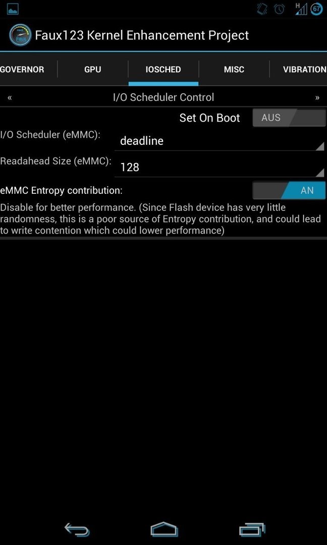

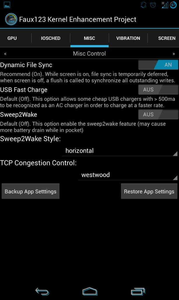

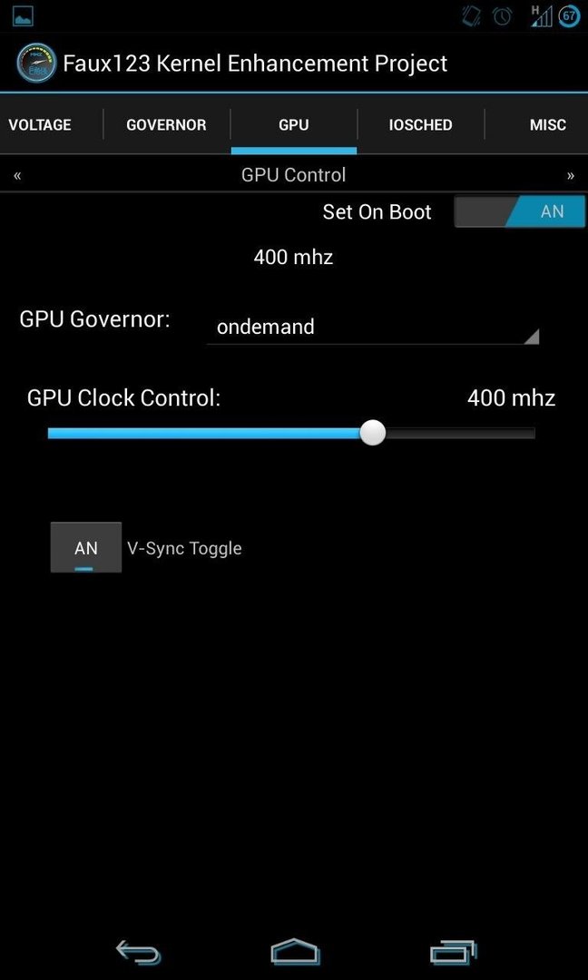

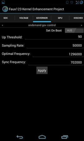

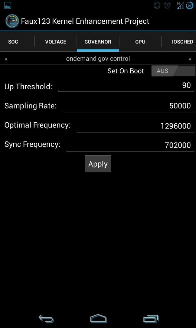

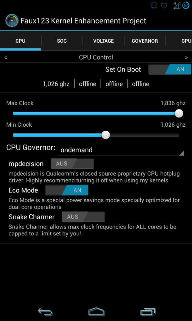

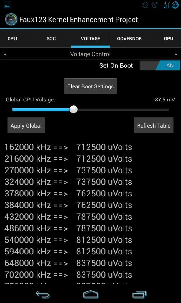

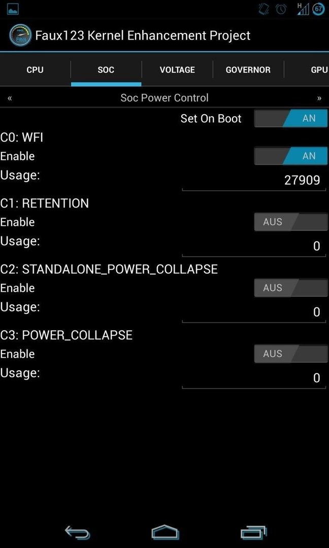

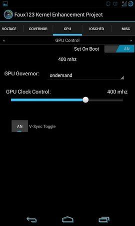

Hallo Profis,
Ich habe mal versucht, ein für mich optimales Profil zu erstellen, wo ich keine Leistungseinbuße habe (keine Spiele), aber ein Optimum an Batterie heraus hole...
Daher mal meine Einstellungen, würde mich freuen, wenn der eine oder andere Tipp zu Verbesserungen kommt...
Kernel ist 113tbm
Gesendet von meinem Nexus 4 mit Tapatalk 2

Eco Mode würd ich ausmachen, min frequenz auf 162.
Danke, eco- mode bringt nix?
Was ist mit soc? Brauch ich das?
Und govenour ebenfalls? Was machen beide?
Wieso denn Eco Mode aus? Bringt es so wenig Batterie wenn 2-3cores aus sind? Ich meld dadurch keinen lag
Eco Mode hat bei mir fast nix gebracht, das beste ist durchzutesten und es auf die eigenen Bedürfnisse anzupassen bzw. ausprobieren ob das "sparen" überhaupt etwas bringt.
Soc ist eig nur ne Anzeige, wie dein Handy schläft. Mach alle außer C3 an.
Governor ist eig das wichtigste, da kannste zwischen Intellidemand(battery sparen) und ondemand(performance) wechseln.
Mit govenour meinte ich Bild 4.
Nicht das mit CPU govenour...
Braucht man die boost Frequenz? Und sample rate?
klar, solltest die von Faux nehmen. Sind im ersten Beitrag. Ich nutze die Performance Settings.
Reaktionen: vergilbt
Mit was Messt ihr den Akku Verbrauch oder schaut ihr nur auf die Batterie stats?
ich schaue am Abend wie viel Displayontime ich habe und wie viel % ich habe.
Ich ebenfalls, nur sind die meisten Zeiten der Rekordhalter für mich utopisch.
Ich komme im Normalfall auf zwischen 2 und max 3h Display on, und das mit automatischer Helligkeit.
Bin aber auch nur maximal zwei Stunden abends im WiFi, sonst immer 3g
dann ist das ganz normal, 3g saugt ordentlich. wenn du internet nur für Whatsapp etc brauchst kannst ja auf 2g umschalten.
Auf jeden Fall intellidemand als Governor einstellen. Ondemand springt eigentlich nur zwischen min und max Frequenz hin und her, passt sich also wenig an. Ich komme auch exzellent aus, indem ich als max 1,3 Ghz (min 162 mhz) habe und unter intellidemand optimal & two Phase frequency beide auf 1.026.000 gestellt habe. Up thresold auf 90.
Die GPU kann man ruhig auf 200 MHz untertakten. Selbst browsen und Subwaysurfer zB ruckelt Null und läuft einwandfrei. Die vollen 400 MHz bzw noch mehr braucht man höchstens bei 3D Spielen.
Voltages hab ich auf -150mV. Läuft bei mir stabil, aber das muss eben jeder für sich selbst ausprobieren.
Unter SOC nur C0, C1 und C3 aktivieren, nicht C2. Laut Faux persönlich die besten Einstellungen. Deepsleep ist eben nicht gleich deepsleep.
Eco Mode habe ich immer aus, genauso mpdecision und Snake Charmer. Habe das Gefühl, dass durch den DualCore Mode die zwei Cores natürlich ausgelasteter sind und wegen der höheren Taktfrequenz dann im Endeffekt mehr verbrauchen als 3-4 Cores mit niedrigerer Frequenz. Dafür hat unser Smartphone ja auch 4 Kerne. Ich habe zumindest das Gefühl, der Eco Mode bringt gar nichts, eher im Gegenteil. Aber kann bei anderen ja anders sein.
Reaktionen: Gorbaez, Agent_Payne, Fabipro und 2 andere
Das mit dem Eco Mode kann ich bestätigen.
