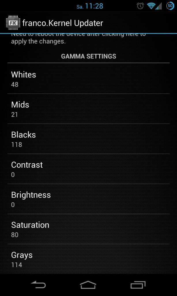

Wie stell ich denn beim franco Kernel also mit der app 255/255/255 15/15/5 0/0/0 ein? Also die 255 ist klar aber wo schreibe och die anderen Werte hin. Hatte bisher trickster mod. Nun hab ich vorher auf den franco gewechselt und die App gekauft.
Sent from my Nexus 4
Gamma heißt die Option.. du brauchst aber zB den 72er kernel
Gesendet von meinem Nexus 4 mit Tapatalk 2
Die Gamma kannst du bei Franco nur über seine App einstellen oder per Skript. Bei XDA stehen die Pfade für die Gammeeinstellungen (oder auch im Changelog der 71er Version).
Den 72er Kernel hab ich drauf. Aber was muss ich wo eintragen?
Man kann die Werte auch einfach mit dem ES Datei Explorer ändern. Root und schreibrecht vorausgesetzt.
