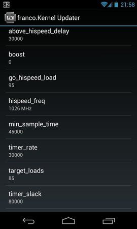

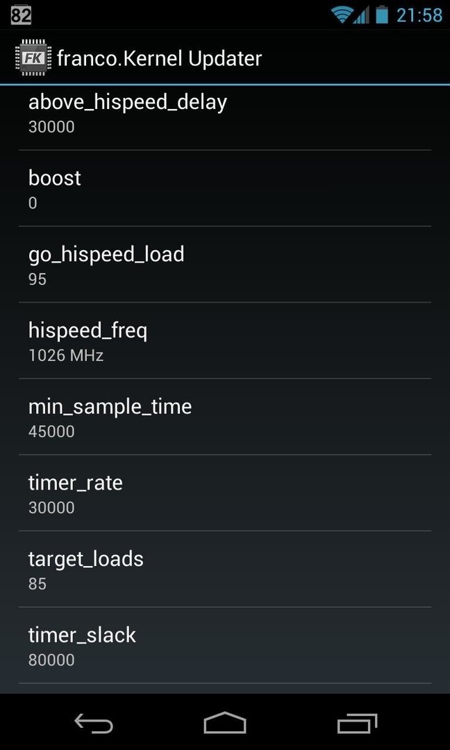

Kann mir einer die interactive Einstellung vom r80 hier posten?
R80 franco interactive defaults:
Boostpulse duration (ganz unten) ist 100000
Gesendet von meinem Nexus 4 mit Tapatalk 2

dadonking schrieb:
Also ich habe ihn jetzt den ganzen Tag drauf & laut cpuspy ist die Zeit im 1512 MHz step im Vergleich zu vorher stark gestiegen. Die steps dazwischen werden größtenteils nicht mehr benutzt. Akkuleistung kann ich noch nicht ganz beurteilen, aber surfen etc. nimmt meiner Meinung nach nun mehr Akku als vorher.
Jo bei touch geht die CPU jetzt auf 1512MHz anstatt 1026. (hispeed_freq)
Dafür ist die bootpluse duration auf 30k gesenkt und go_hispeed_load auf 99% erhöht was das wieder etwas ausgleicht.
