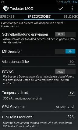

MadMurdoc schrieb:
Das kann man aber deaktivieren.
Trickstermod.
Hab Trickster drauf, aber eine Option in diese Richtung sehe ich nicht. Wo finde ich die?
gruß
sent from my JB powered beast!
Reaktionen: bitboy0
