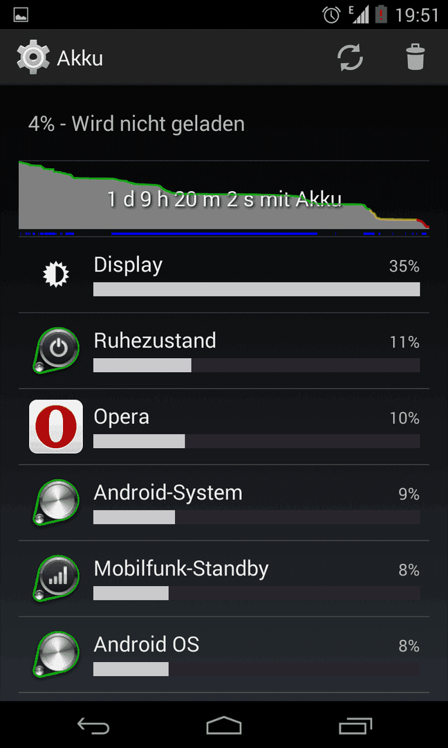

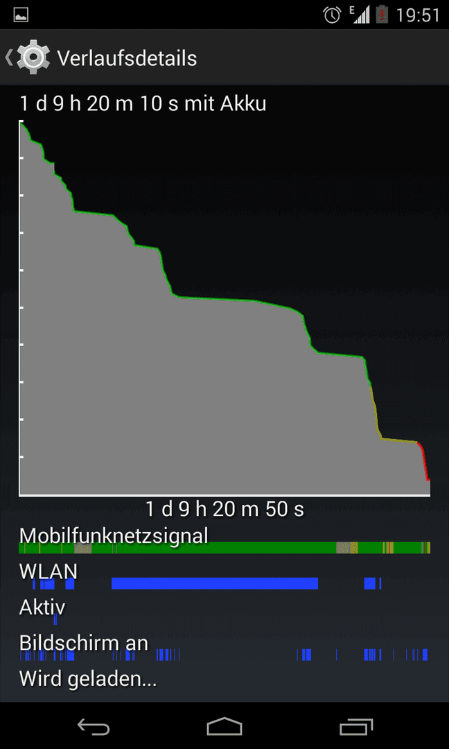

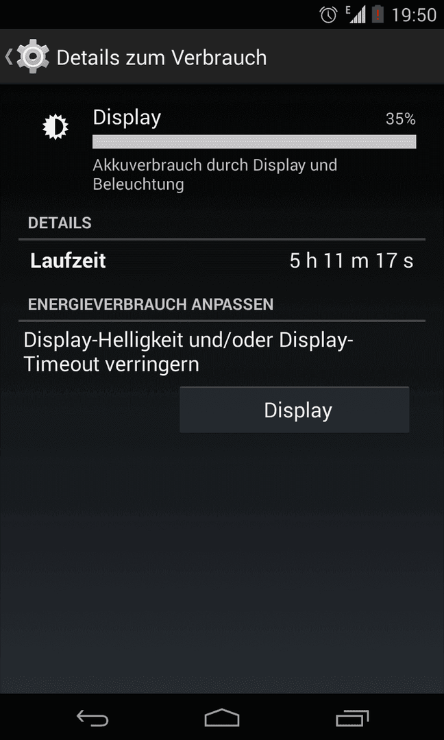

zooot schrieb:
Ich war jetzt kurze Zeit mit dem Martr1x-Kernel unterwegs - mit dem habe ich das erste mal die 5 Stunden SOT geknackt (sonst ca. 4-4,5 bei 1T9Std).
Ehm ja...:rolleyes2:
das ist jetzt Hells b44-t1 auf Purity...
Die Performance finde ich im Verglaich beim hells-Core jetzt auch besser, auch dass der Touch einfach einfriert ist nicht mehr vorhanden (b43) - also danke, klasse Job !
