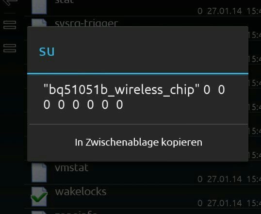

hat das überhaupt was mit wifi zu tun? Bei mir ist der 00000000 und wlan eigentlich immer an
edit:
hat sich wohl erledigt

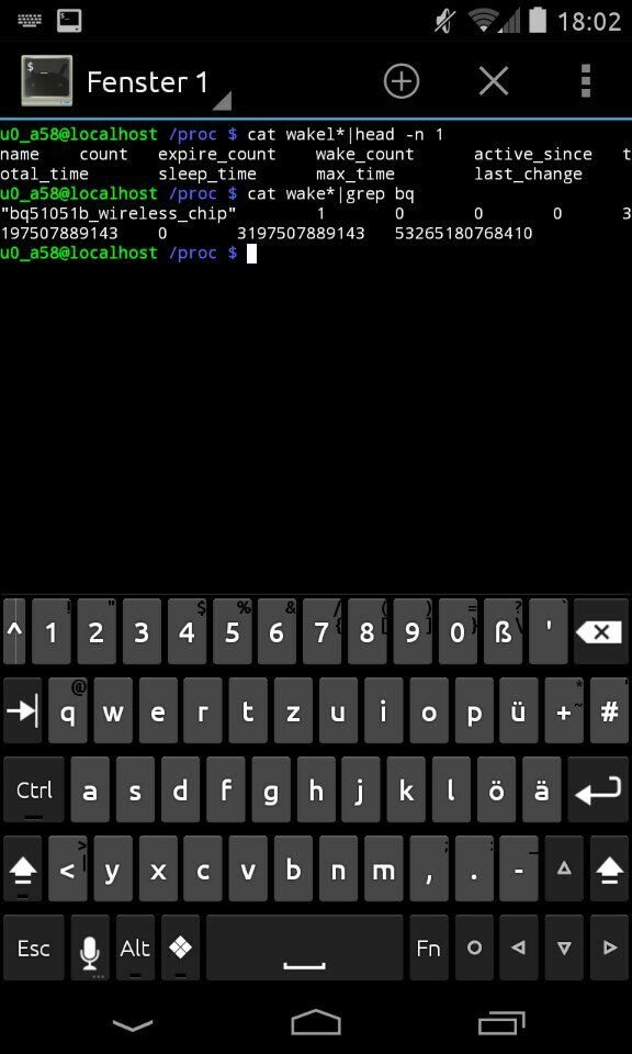

Ich kann gerne mal die tage mit induktion laden und schauen ob der wakelock dann auch ähnlich kommt
Reaktionen: NoNickFound
@nonickfound
zu dem qi wakelock, count ist 1 (1x laden bisher),werd mal weiter qi laden und schaun ob er übermäßig zunimmt
(glaub aber eigentlich nicht das was mit dem kernel zu tun hat)
