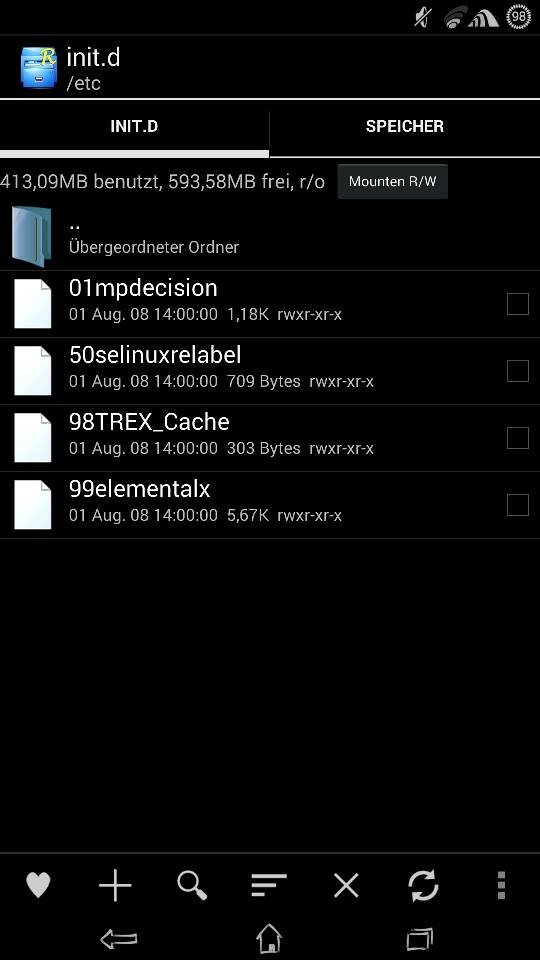

Moin. Habe gerade den elemental 0.32 geflashed. Kann ich daher bzw muss ich die anderen Dateien welche mit der trex Rom kommen löschen?
Hab ich nicht gemacht und es läuft ;-)
Reaktionen: LaBro83
Musst nicht, könnte aber zu Problemen kommen, muss aber nicht, siehe Konsumhaus ;)
Reaktionen: konsumhaus und LaBro83
