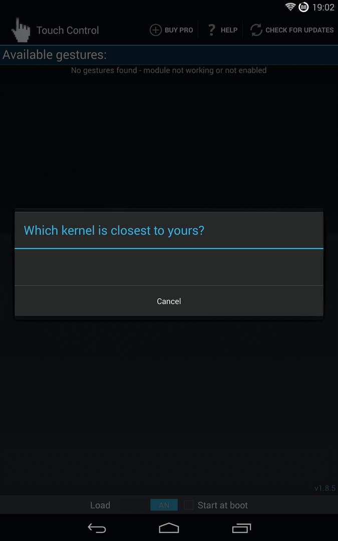

Touch Control habe ich schon vor ewigkeiten gekauft, auf dem Tab keine Change mit dem Franco, findet keine Module.
Was genau hinter diesen Patches steht würde mich auch mal interessieren.
Nimm das Modul für den Franco r6 und dann funktioniert das.
Mir wird da garnichts angezeigt ...

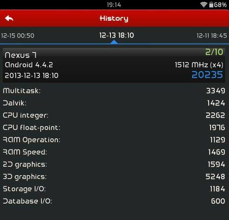

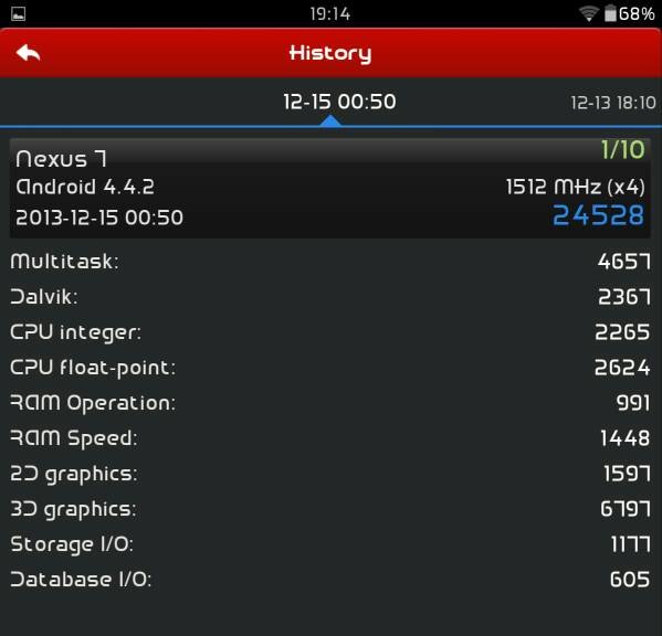

Der Verbrauch ist auf alle Fälle wesentlich besser und das die Patches nichts bringen... Na ja, schau selbst.
Du meinst mit den Patches ist der Akkuverbrauch besser?
Wenn dem so wäre könnte mans mal probieren, aber für ein Placebo-Effekt ziehe ich mir sowas nicht aufs Handy.
Gibts dazu auch irgendwo den Quellcode?!
Der Verbrauch ist definitiv besser. Zumindest lässt sich dadurch der Mehrverbrauch durch s2w oder ähnliche Sachen mehr als kompensieren. Ist ja auch nachvollziehbar. Verkürzte Zugriffszeit =weniger Akkuverbrauch.
Zu den Quellcodes müsstest du mal im entsprechenden Thread bei xda nachschauen. Ich meine da gestern was gelesen zu haben.

@NoNickFound
Lösch doch mal die App Daten, oder installiere es neu.
Bei mir hat es mit dem Franco funktioniert.
@HirogenX
Antutu ist klar.
