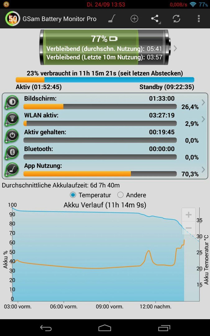

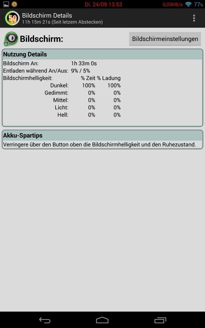

So habe jetzt mal in den Google Einstellungen den Standortbericht und Verlauf sowie d2w im kernel deaktiviert.
Hatte im standby wegen dem Standort Verlauf einen verdammt hohen wakelock.
Settings sind jetzt stock im element 1.4
