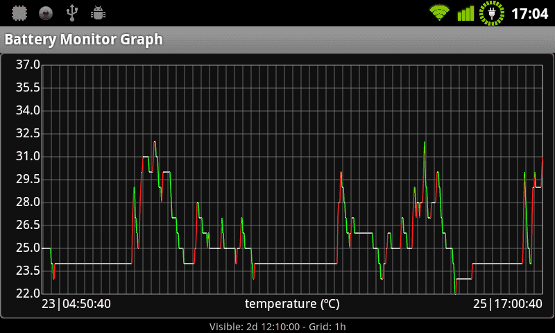

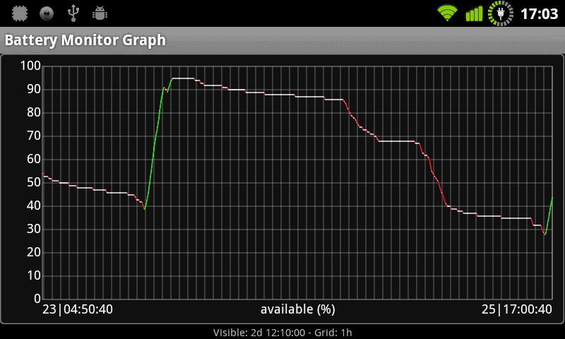

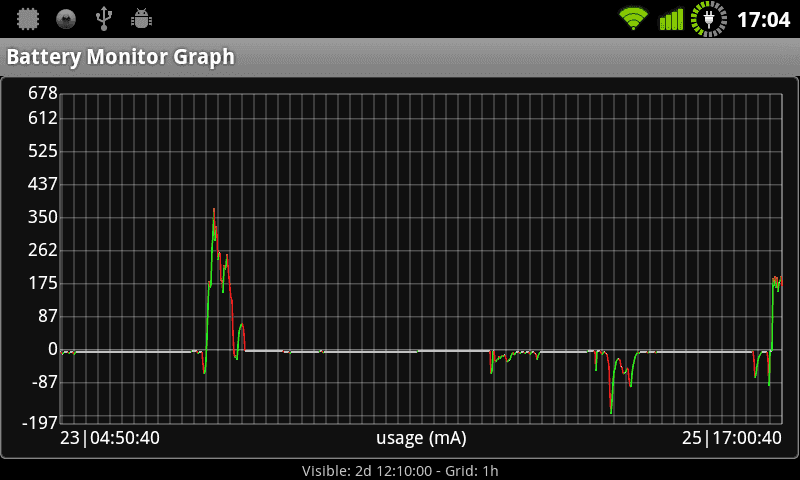

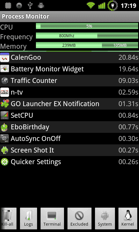

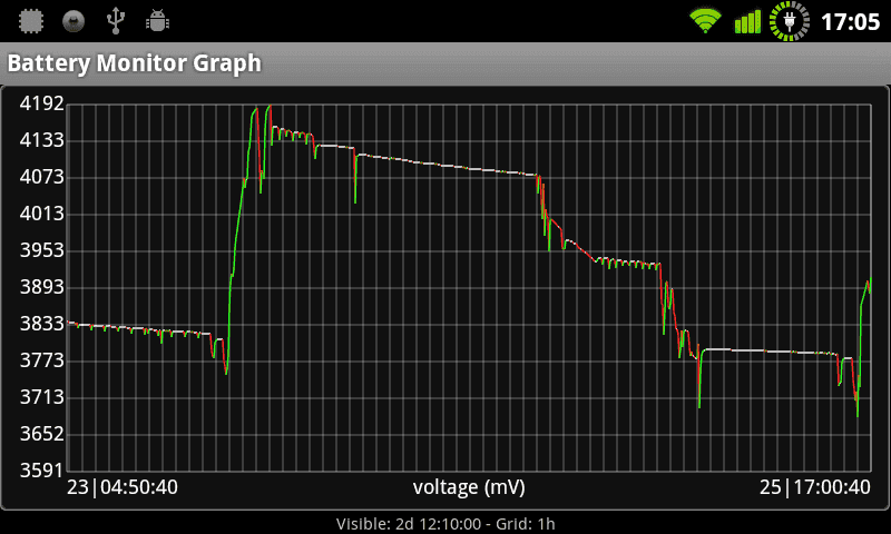

Hier mal wieder eine Auswertungen inkl. Grafiken von meinen NxS.
- I9023GRJ22@1200MHz/smartass
- netarchy-1.3.0.12-cfs
- 3G ca.2h Täglich, ansonsten nach bedarf
- WLan ca.4h Täglich, ansonsten nach bedarf
- GPS nach bedarf
- Sync ca.4h Täglich, ansonsten nach bedarf
- NFC aus
Anwendungen die immer laufen oder auf irgendetwas warten, sind in der ersten Grafik zu sehen.
Das Phone hat mit Kernel und CPU-Takt, inkl. der Einstellung "smartass", keine Probleme jeglicher Art. Alles läuft Einwandfrei. Sogar Telefonieren kann man noch! :D
