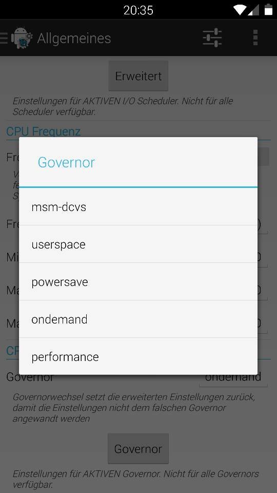

Aber irgendwie fehlen die ganzen Governos die da angegeben werden
Wo fehlen die dir denn? Im Aroma Installer kannst du verschiedene auswählen. Später kannst du den in der ElementalX App, oder Trickster Mod beliebig ändern.
Hab momentan SetCPU, da kann man die auch ändern und da sind nur die normalen Standards.
Da ich SetCPU nicht nutze, kann ich dir dazu nichts sagen. Bei Trickster Mod ist alles wie es soll.

Sollten da nicht noch mehr sein?:o
Nicht das ich wüsste...

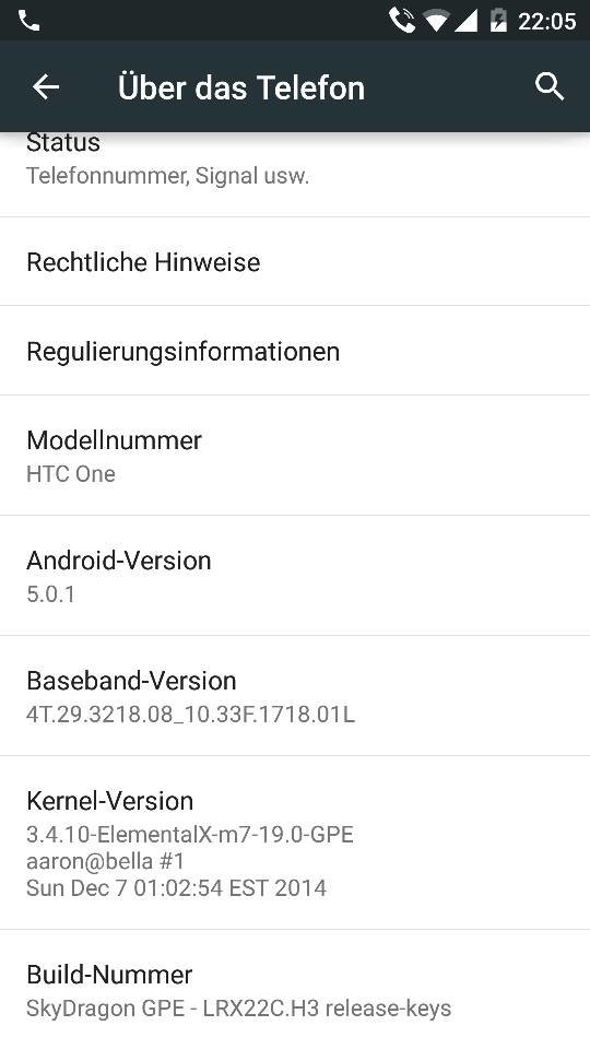

iGott, was steht denn nach dem flash bei dir unter "Einstellungen" -> "Info" (oder auch "Über das Telefon" -> Kernel-Version?
Das ist jetzt zwar nicht der Stock ROM, aber ist ja auch ElementalX.
Dann ist der Kernel auf jedenfall korrekt geflasht worden. Anscheinend ist die App die du da benutzt nicht kompatibel oder so, ich kann dir die Elementalx App empfehlen die ist echt Super und du bekommst automatisch Kernel Updates.
Mir fällt gerade noch auf das du die 19.0 drauf hast, mach mal das Update auf die 19.1, in der 19.0 ist ein kleiner Fehler drin.
