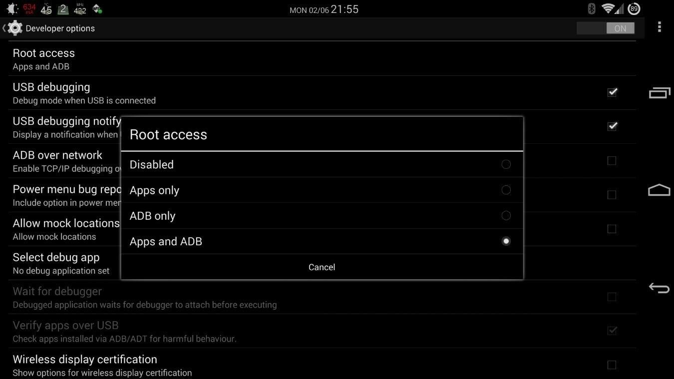

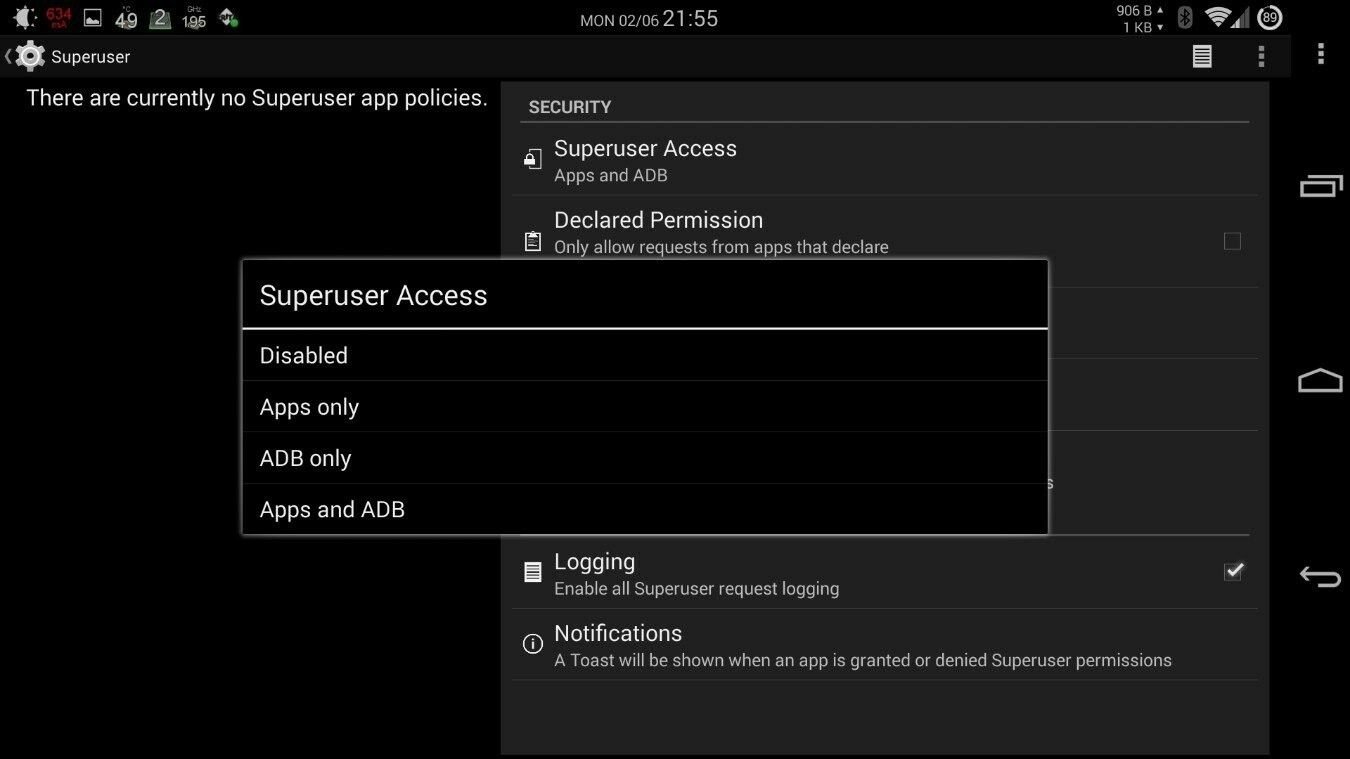

Jetzt hab ich mir die aktuellste slim geflasht jetzt ist mein root weg. Ich flip gleich aus!
Schau mal in Settings, Advanced options, Superuser, dann Menü-Taste und wieder Settings.
Schau mal, wie dort Superuser Access steht.
Oder unter development options, Root Access.
JP.
Hier...
