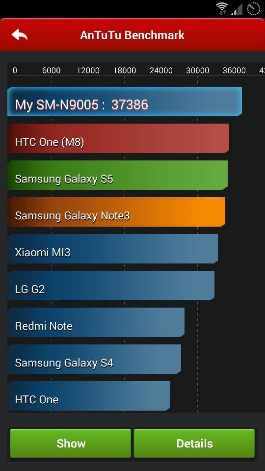

Nach NappDoggs Angaben über Synapse eingestellt = Ergebnisse ;-)

Könntest du mir bitte schreiben, wo ich die Einstellungen finde?
Danke
Swannika
Hallo Swannika.
Eintrag von Napdogg vom 16.Mai.
Da ist alles sogar bebildert !
Gruß Mustang65
Gesendet von meinem SM-N9005 mit der Android-Hilfe.de App
Reaktionen: swannika
