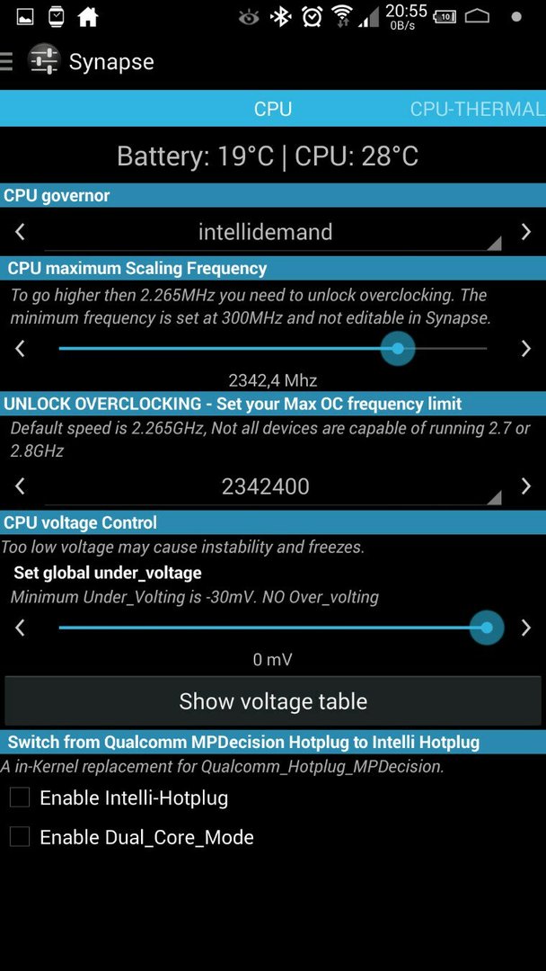

Läuft auch unter B4 ohne murren :thumbup:

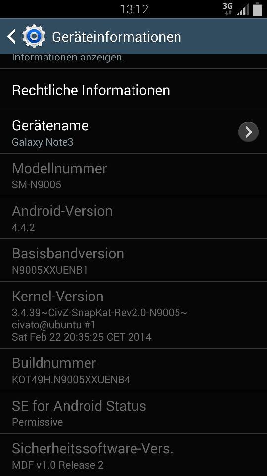

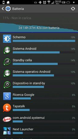

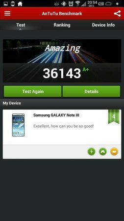

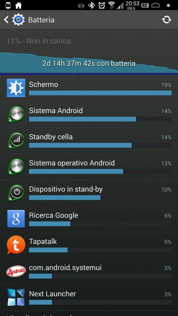

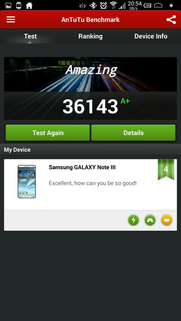

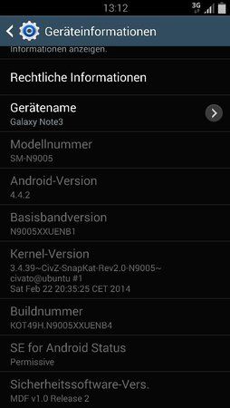

Hallo Leute,
Hier nach 3 Tage mit dem neuesten Kernel.
Leichte oc.
