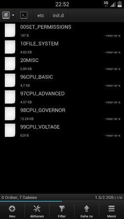

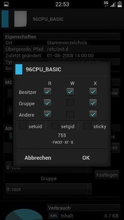

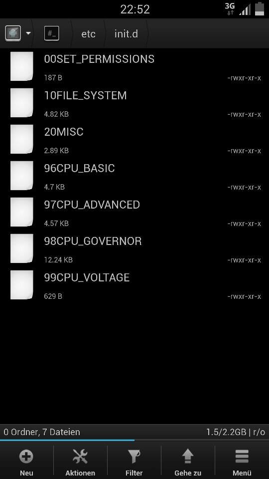

sieht interesant aus, könntest du so nett sein und mir sagen wo ich das script einfüge, habe bis jetzt noch nie scripts verwendet.
danke
Reaktionen: farid1979
Am besten direkt in den "system/etc/init.d" Ordner und Rechte auf 755
Dann start es on Boot, ohne weiteres Zutun.
