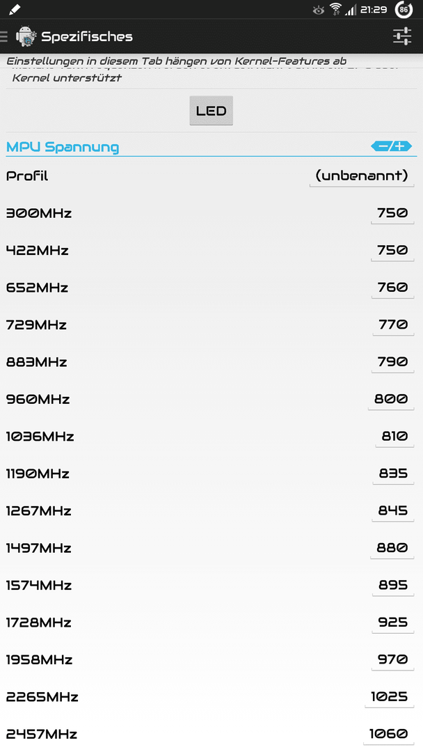

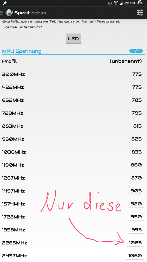

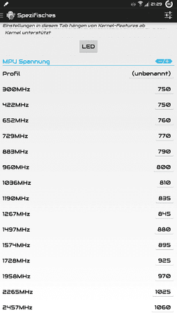

Ich beschäftige mich seit einigen Tagen mit meinem Note 3 und habe festgestellt das mein Gerät eines der schlechteren baureihe ist, bzw die CPU mehr abwährme Produziert als bei manch anderen Note 3's.

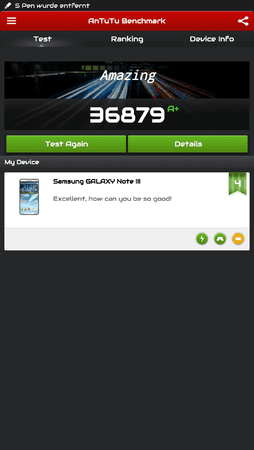

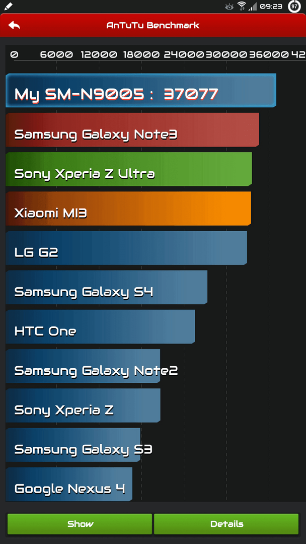

Ich habe aber auch Abhilfe schaffen können, und zwar schon allein der Custom N3 Kernel hat die CPU Temperatur um einige Grad senken können. Mit der APP Trickster Mod habe ich dann die Spannung der CPU im 2265MHz bereich auf 1025 gesenkt. Standart bei mir 1060, so habe ich erreicht das ich selbst beim Benchmark (Antutu) nicht unter 36k falle (5 durchgänge).
Custom N3 Kernel
Trickster Mod App ausm Store...
P.S ich habe nur die Spannung für die 2265MHz geändert, alle anderen sind Original.
Hoffe ich konnte hier und da jemanden helfen.
MfG NeXuS
EDIT/UPDATE: habe nun auch den rest der Spannungen um 25 gesenkt und das stabil.

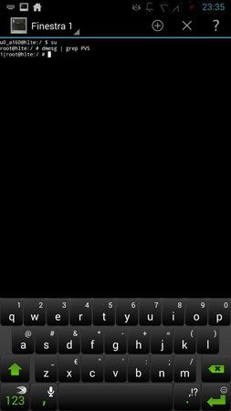

Wie und wo kann ich sehen welche Baureihe bzw Güteklasse verbaut ist?
Ich habe es mit dem Android Terminal Emulator gemacht..
Installiert den 'Android Terminal Emulator' aus dem Play Store.
Gerät neu starten.
Öffnet des Termin Emulator
Eingeben: su
Eingeben: dmesg | grep PVS
Der Emulator gibt dann einen Text aus, die Interessante stelle ist für uns dann "ACPU PVS" die zahl dahinter steht für die Qualität der CPU 0 ist das schlechteste und 6 das beste.
Ich habe eine 1, da erklärt bei mir die stärkere abwährme.
Man sagt um so höher die Qualität um so weniger braucht die CPU weniger Spannung.
Root ist vorausgesetzt.
Hoffe ich konnte helfen,
MfG NeXuS

Das heiß dann ich hab eine ganh schlechte? Also 0?

Also untertakten war jetzt nicht nötig das senken der spannung reicht bei mir voll und ganz. Dadurch hab ich auch kein Verlust an Leistung in Spielen.
Ich kann den Kernel aus meinem Post oben Empfehlen der läuft stabil und hat viele Möglichkeiten zum einstellen. Meine settings mit dem Custom N3 Kernel sind zur Zeit Standardtakt mit gesenkten Spannungen um 25. Bei mir gibt es zur Zeit keine Drosselungen mehr mit diesen Settings. Die Spannung kann nur mit der Trickster Mod App geändert werden.

Sicher geht das, nur für normale User komplizierter und so kann sich auch schnell ein fehler einschleichen. Für den normalen Anwender empfehle ich die Apps Trickster Mod und Synapse, weiterer vorteil nach einem absturz z.b durch zuviel Spannung wegnehmen werden die normalen Werte geladen.
Natürlich ist es jedem selbst überlassen wie er es macht, hauptsache man kommt ans Ziel.

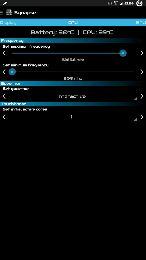

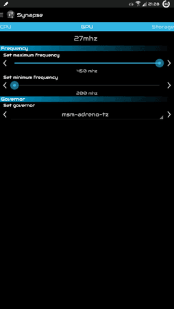

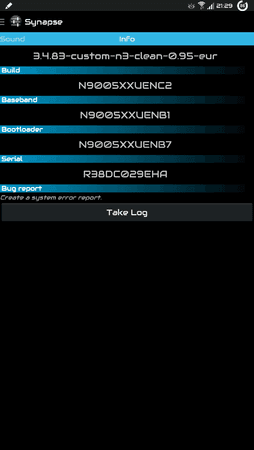

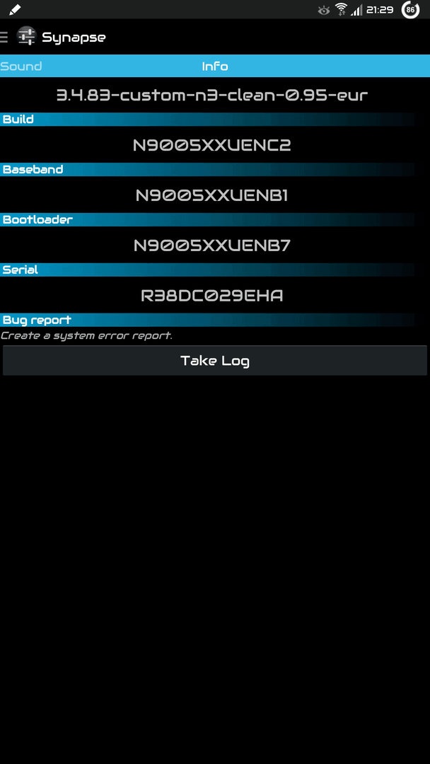

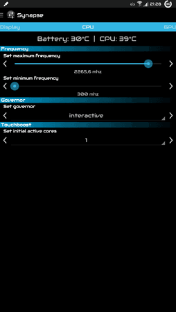

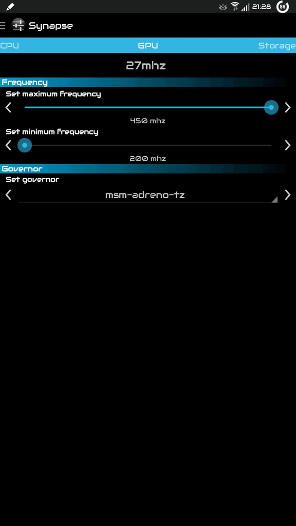

Jetzt am Abend mal ein Update, nach einer kompletten Akkuladung immer noch ohne Absturz und keine Drosselung wegen Hitze. Settings hänge ich an.
Rom: X-Note v13
Kernel: Custom N3 0.95
MfG NeXuS

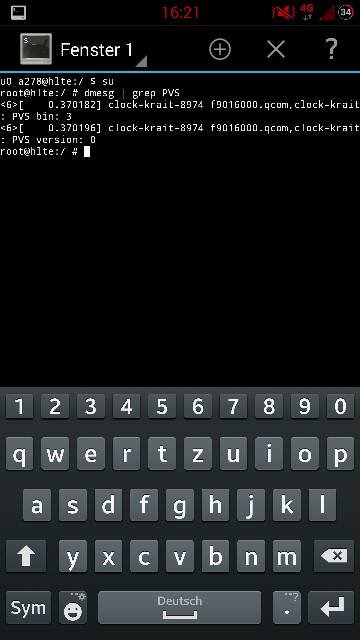

Ich würde sagen der Interessante Wert ist "PVS bin: 3" oder täusche ich mich?
Ich weiß es eben nicht. Deswegen frag ich ja
Man spricht ja in dem Fall von "PVS Binning" darum schliesse ich mal aus, dass es was mit PVS Version zu tun hat sonder mit "PVS bin"

Ja genau PVS bin ist der besagte wert.

Ja ok wenn PVS bin gemeint ist dann ist meiner mit 3 ja nicht sooo schlecht. Aber auch nicht sooo gut
