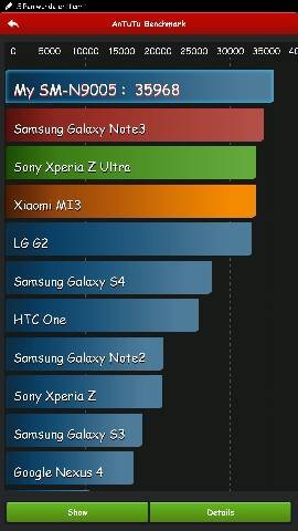

Sry hab den Energiesparmodus nicht ausgemacht :D

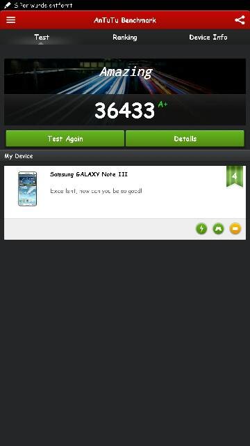

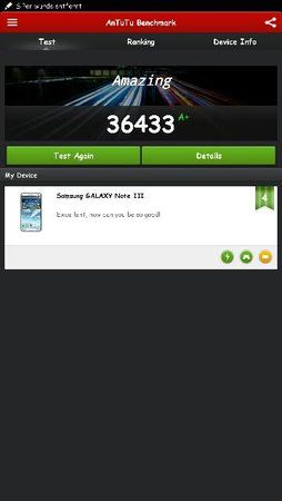

EDIT: Ich habe auch das Rendern erzwingen wieder deaktiviert und komme fast auf den alten wert. 36433 ist das mit deaktiviertem Rendern erzwingen.
Gesendet von meinem SM-N9005 mit der Android-Hilfe.de App
Hier das Bild

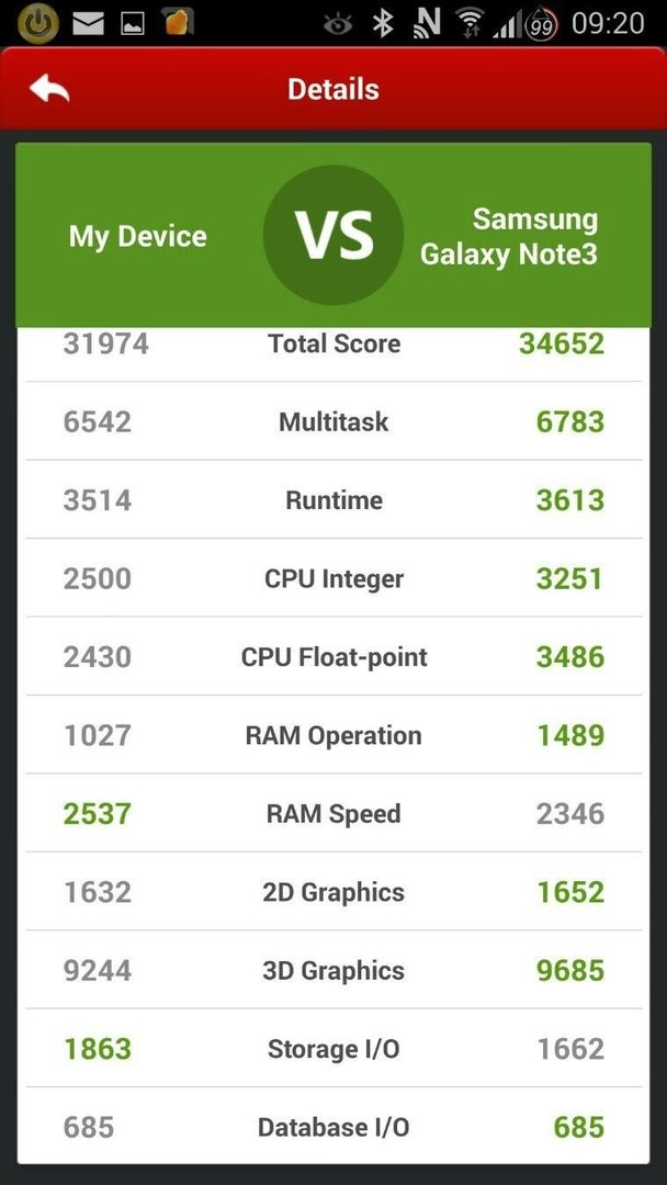

So sieht das aktuell bei mir aus...
