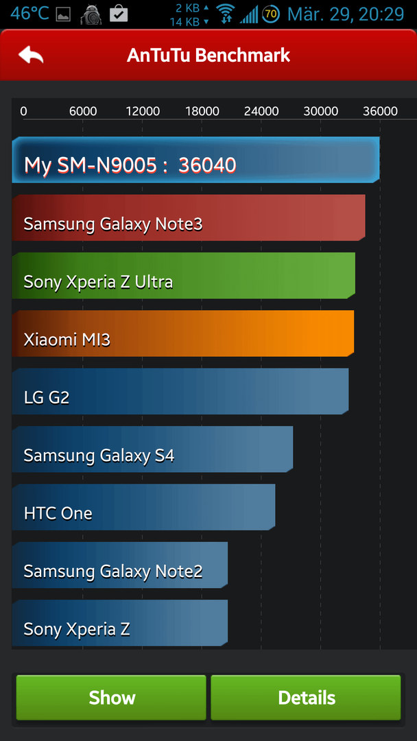

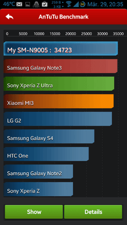

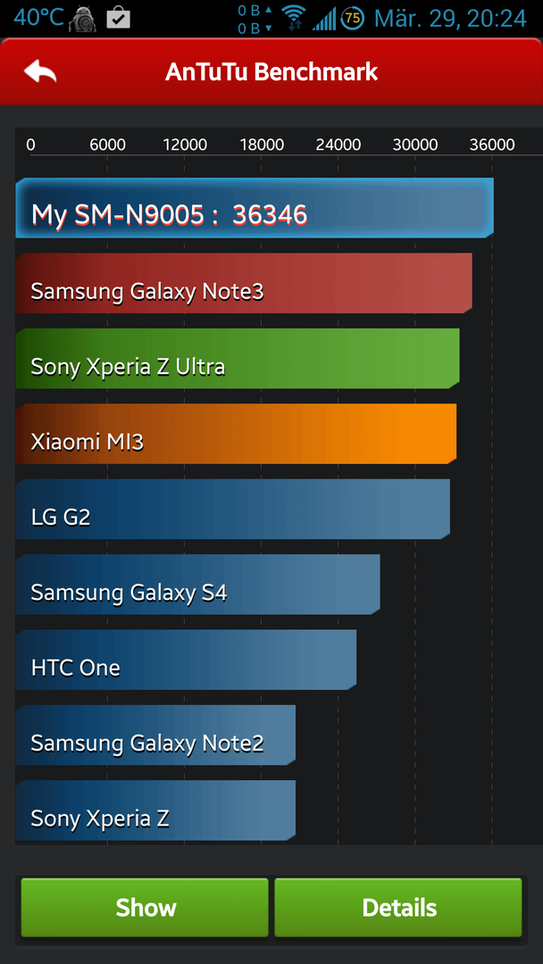

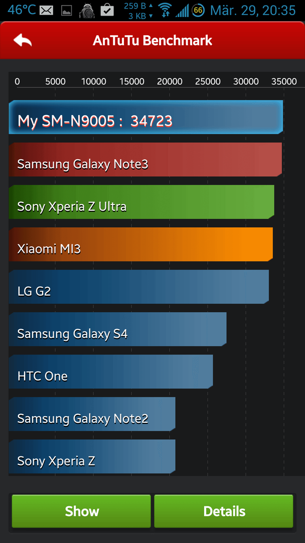

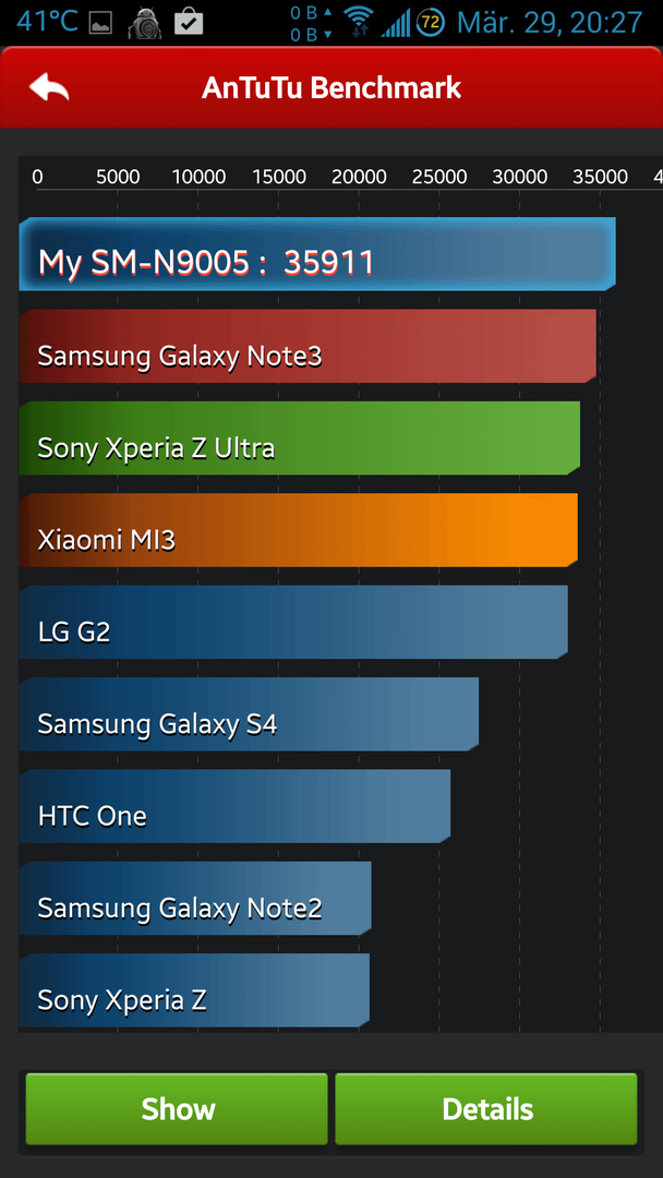

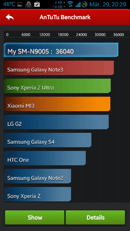

Also ich hab mal 4 aufeinanderfolgene durchläufe gemacht, wobei beim letzten ein Anruf dazwischen kam...
Ich verwende die Omega V11 mit dem automatisch mitinstallierten Kernel.
PVS Bin ist 3

Dann bist du einer der Glücklichen die nicht mit der Temperatur Drosselung kämpfen müssen.
Zwischen Mikroruckler wurde mein Note 3 auch ziemlich schnell warm mit der Omega Rom.
Wie sehen denn deine Spannungen aus ? So aus neugier :D

Cpu min/max: 300/2265
UV mit Trickster und Kernel Tuner:
300MHz / 675 (-75)
422MHz / 700 (-50)
Restl. Freq. Alle -25
Test ohne/mit UV:
Antutu BM ohne UV 34k (CPU-Temp 90°)
Antutu BM mit UV 36k (CPU-Temp 63°)
CPU Temp wärend BM wurde mit dem xposed Modul CPUtemp in Statusbar angezeigt. Beide Test kalt nach Neustart.
Erschreckend die CPU Temp ohne UV...
