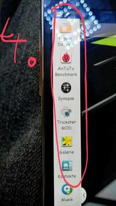

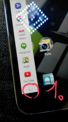

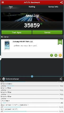

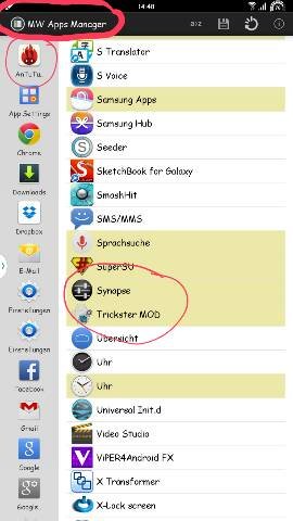

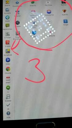

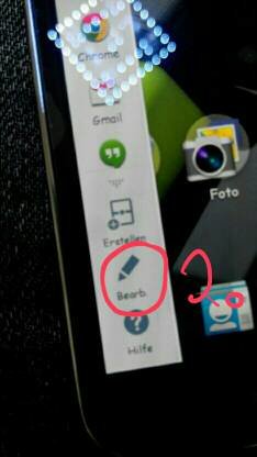

Also gedrosselt wird ab ca 75 -85 grad, beim CPU test ich glaub ab 8 % meine ich sollte die cpu belastet werden. Ich hänge mal ein bild an und lade ein Video hoch wie es bei mir aussieht mit dem multiWindow.
MfG NeXuS
Gesendet von meinem SM-N9005 mit der Android-Hilfe.de App
