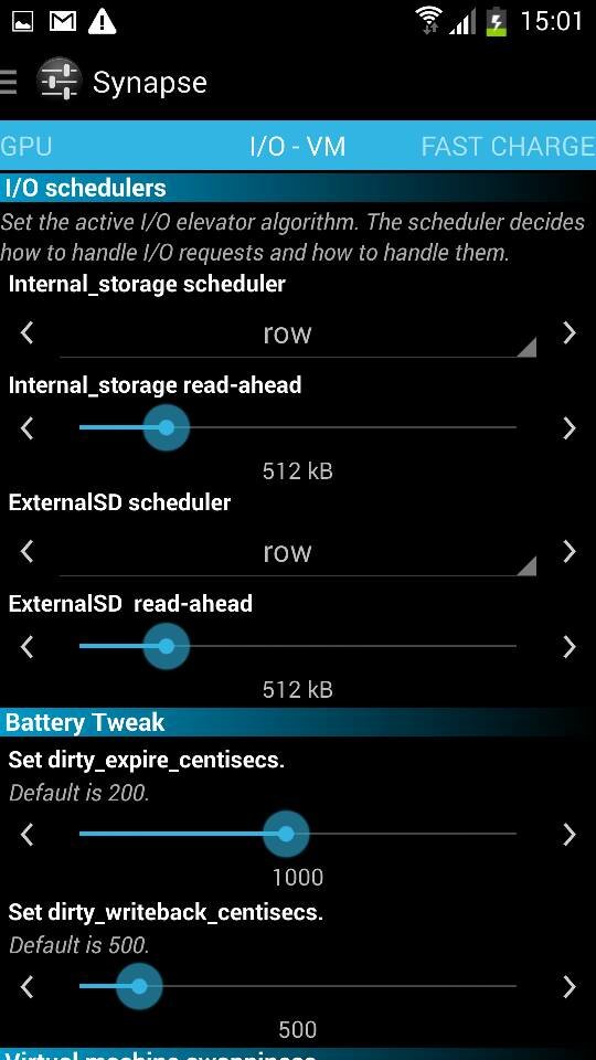

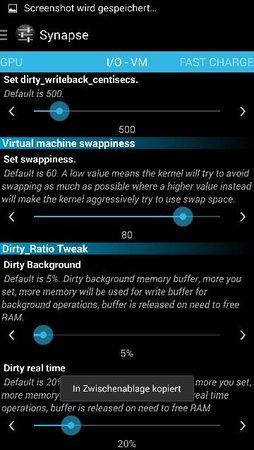

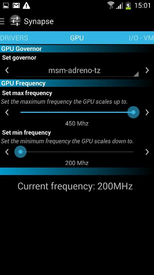

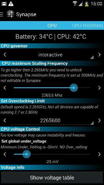

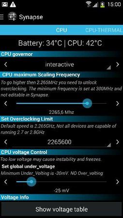

Hallo @nexues963,welche einstellung hast du für den kernel eingestellt
Ich hab mal ein paar Screens angehangen :)
Gesendet von meinem SM-N9005 mit der Android-Hilfe.de App

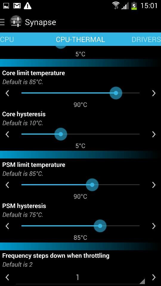

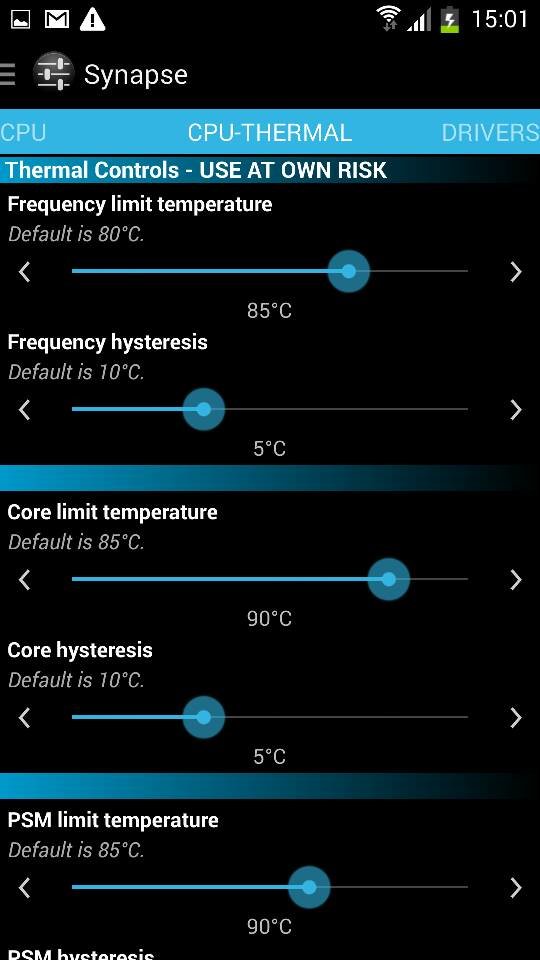

@Nexus:
1.) Ich habe gesehen, dass Du die Core Limit und PSM Limit Temp von 85 Grad auf 90 Grad erhöht hast.
Wie sind die Tempreratur Spezificationen des Snapdragon 800?
Welche Vorteile hat diese Erhöhung?
Ist dies noch gefahrlos?
2.) "Frequency steps down when throtteling" hast Du von 2 auf 1 gesetzt.
Welchen Vorteil bringt dies?
3.) Ich bin noch immer auf der Suche nach einem Manual der Synapse App. Weiß jemand, wo man diese bekommt?
@s3fan
1. Das Handy drosselt bei einer höheren Temperatur, das Handy sollte sich trotzdem vor dem tot schützen und sich abschalten. Aber auch ohne das ich die Werte hoch stelle drosselte das Handy mit diesem Kernel nicht mehr.
2. Wenn das Handy drosseln muss wegen der Hitze kann damit eingestellt werden wieviele Schritte er sich runtertakten soll. Standard ist 2 Schritte runter takten z.b von 2,3 GHz auf 1,7Ghz obwohl er auch erst auf 1,9 drosseln könnte. Stellt man den wert auf 1 drosselte er sich immer nur einen Takt runter. Die Kurzfassung ist daher, er drosselt nicht so aggressiv.

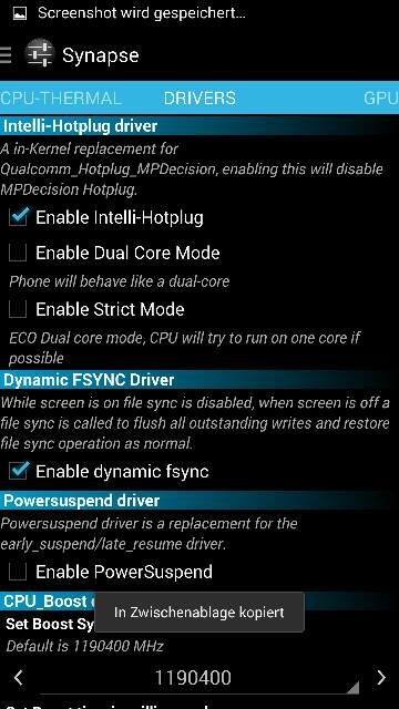

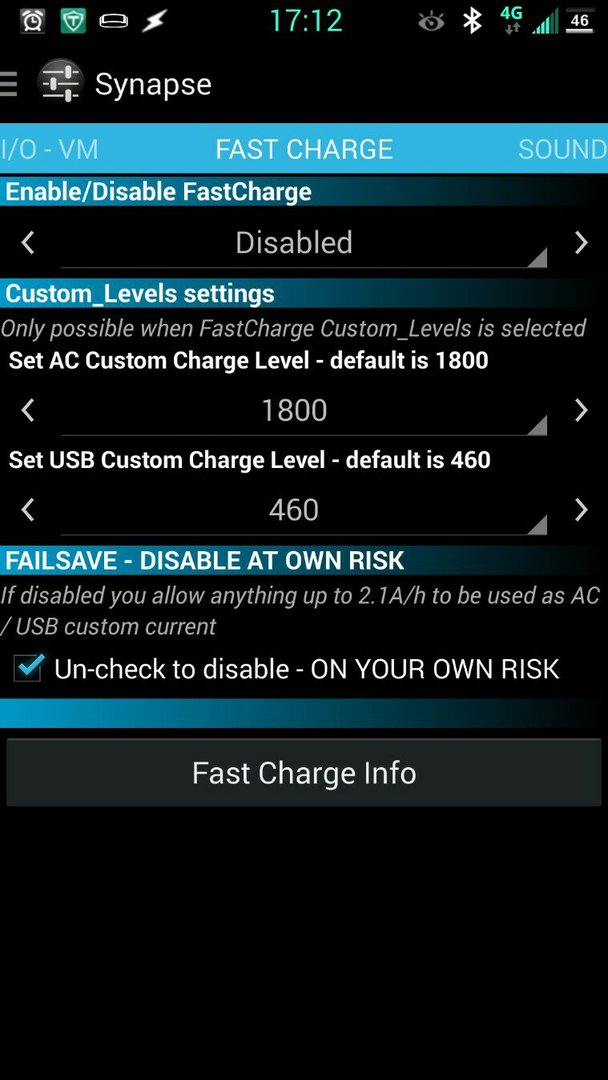

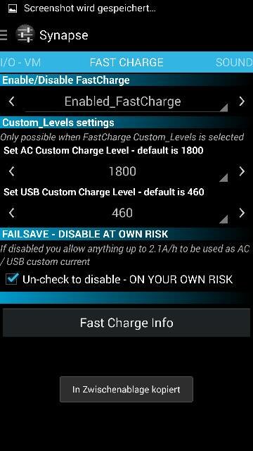

@Thomas.b

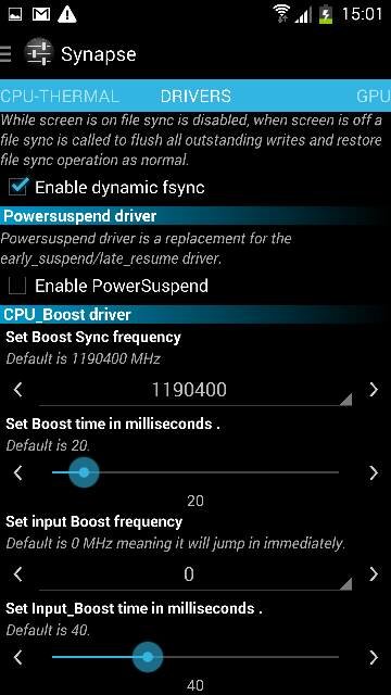

FastCharge bzw zu Deutsch schnelles laden bezieht sich auf das Laden am USB Port und auf das Ladegerät. Damit kann eingestellt werden wieviel Ampere beim Laden gezogen werden darf.
Wenn man dem Original Ladegerät glaubt ist am Samsung Ladegerät bis zu 2 Ampere möglich und an einem USB 2 Port bis zu 0,5 Ampere.
Hmm, alles was recht ist, aber mit Deinen ganzen Einstellungen bekomme ich einen schlechteren Antutu als vorher ohne viel rumzukurbeln^^
Edit: interessant übrigens daß ich nach dem Antutu in Synapse den Takt deutlich unter 2,3 hatte und ne Weile warten musste bis ich ihn wieder hochstellen konnte. Aber ich und Synapse werden wohl eh keine Freunde mehr^^
Sirturbo welche Rom & Kernel nutzt du denn genau?
Das du den takt nicht mehr anheben kannst liegt daran das er wegen der Hitze drosselt und er den normalen takt erst nach dem abkühlen zulässt.
MfG NeXuS
Echoe13, SneakyKat 1.8
Das mit der Wärme glaube ich nur begrenzt. Ich habe in der Taskleiste die Temperaturanzeige aktiviert, die fiesen Werte erreiche ich imho nur im Benchmark während die CPU richtig geknechtet wird. Also im Int/FP-Test.
Nach dem Test während Synapse noch eine eigene Meinung hat ist die Temp schon längst wieder in kulanten Bereichen.
