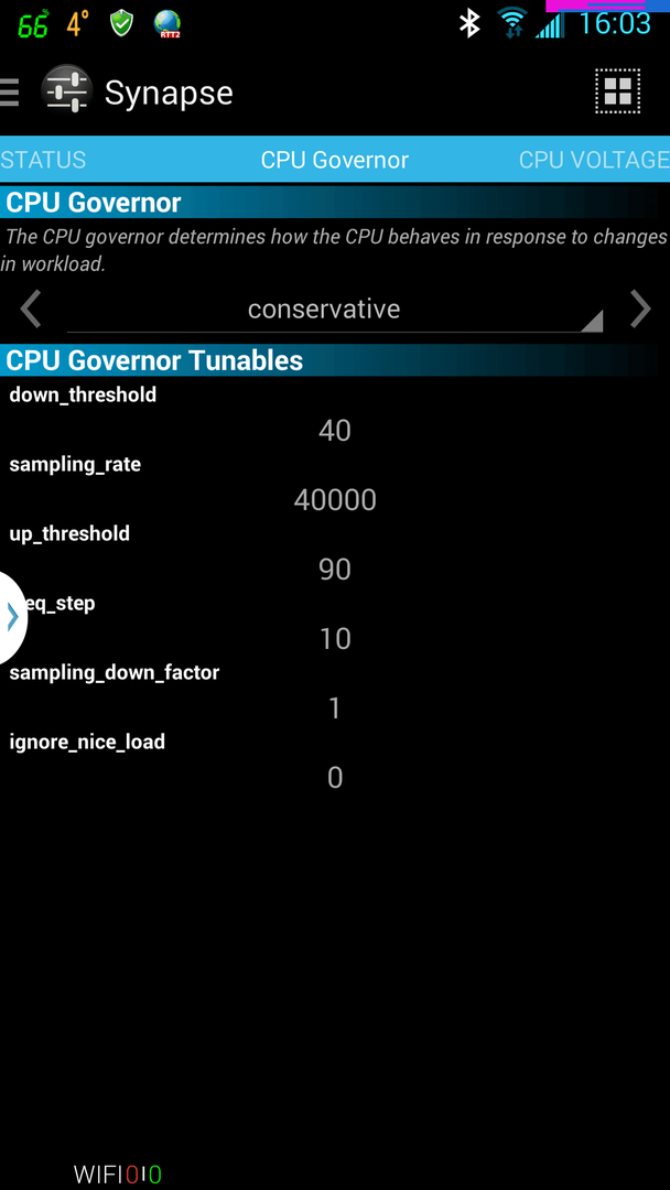

i have conservative. takes only that frequency what it real need. i need no touchboosting
or the other highjumping effects.
ich hab conservativ. nimmt nur die frequenzen was es braucht. ich brauch kein touchboost oder andere hochspringende effekte.
have 90 or 95 percent cpu upload and 40 percent downshifting.
hab 90 oder 95 prozent hochladen und 40 prozent runterschalten.
Reaktionen: Hidden-Hunter

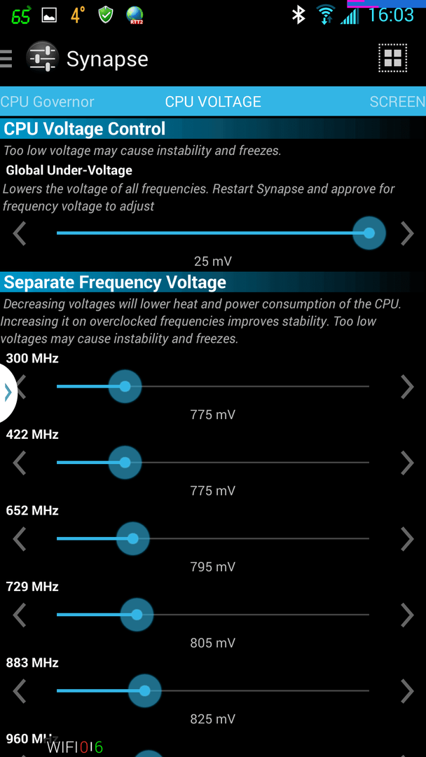

and i have all 25mv overvolting. and have the same battery time. but more stable system.
und ich hab 25mv spannung erhöht. und hab die selbe batterie zeit. aber mehr stabiles system.
Reaktionen: Hidden-Hunter und Reddy
no one hang or reboot from that time.
kein hängen oder reboot seit dem.

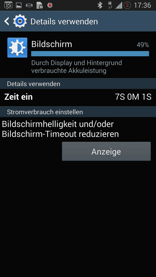

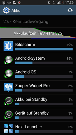

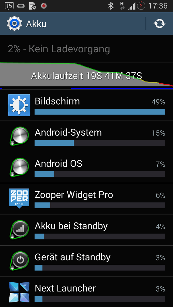

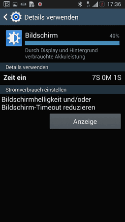

Als langer Anhänger des Ultimate Kernel, der ja nun leider nicht mehr gepflegt wird, habe ich nach neuen Entwicklungen gesucht und bin jetzt beim Shinto-Kernel hängengeblieben.
Dieser Kernel ist sehr stabil und unglaublich smooth. Sogar besser, als die letzten Ultimate Kernel waren. Laufzeit mit Standard-Akku bei mir ca. 6-7 SOT bei ca. 1 Tag Nutzung...
Vielleicht sollten wir einen neuen Thread aufmachen, da ja nun hier beim Ultimate nicht mehr viel passiert...
Reaktionen: bahrosuz und Reddy
