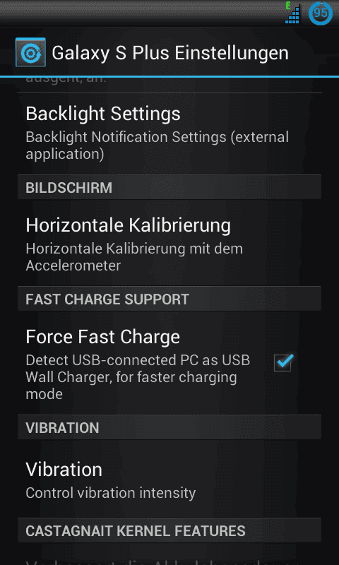

nachdem ich gestern zweimal einen SOD erlebt habe mit dem CastagnaIT - vermute mal, dass das mit dem Hyper Governor zusammenhängt - konnte diese Fehler aber nicht reproduzieren :o bin ich heute auf den 10.7-er und Aries V1.3 gestoßen - Also der neue Kernel läuft auch unter Beta3 :thumbup:
Das gleiche gilt auch für Eriks Kernel, der inzwischen testweise bei mir läuft.
Mittlerweile funktioniert auf BLN und die Kontrolle der Vibrationsstärke :thumbsup: mit dem Phenom. Mal gucken wie er sich in den nächsten Stunden so macht. Lade jetzt ersteinmal das Handy und guck mir dann den Verbauch an. Im Anhang könnt ihr sehen, was mittlerweile unter den Aries-Einstellungen von CastagnaIT möglich ist.
Rhonin
