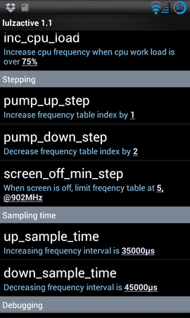

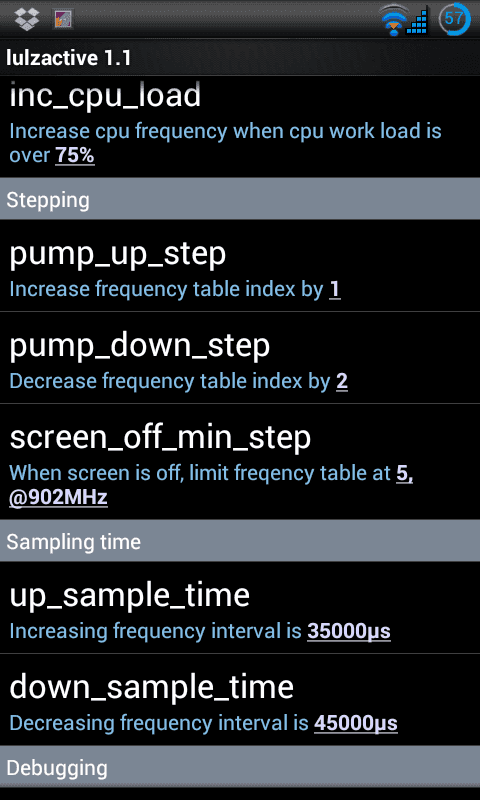

Philipp hat es ja schon bestätigt und in Aussicht gestellt - da kommt was großartiges auf uns zu :). Ich habe den Kernel mitllerweile seit 8 Stunden in Betrieb und er läuft wie erwartet ziemlich genial.

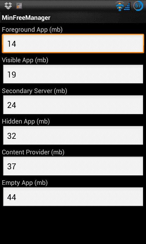

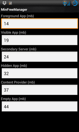

Vom ersten Feeling her läuft er mindestens genauso flüssig wie der neuste CastagnaIT 10.9. TempleRun2 lief gerade ohne Ruckler in der Anfangssimulation an :thumbup: und im Spiel habe ich auch keine spürbaren Ruckler feststellen können. (Lulzactive 1651 MHz max. nicht zusätzlich auf Geschwindigkeit getweaked - siehe im Anhang / SIO) Die LMK - Einstellung haben sich im Vergleich zum letzten Release nicht geändert - er bleibt relativ gutmütig eingestellt - siehe Anhang. Lulzactive ist auch mehr Richtung energiesparen getuned...

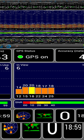

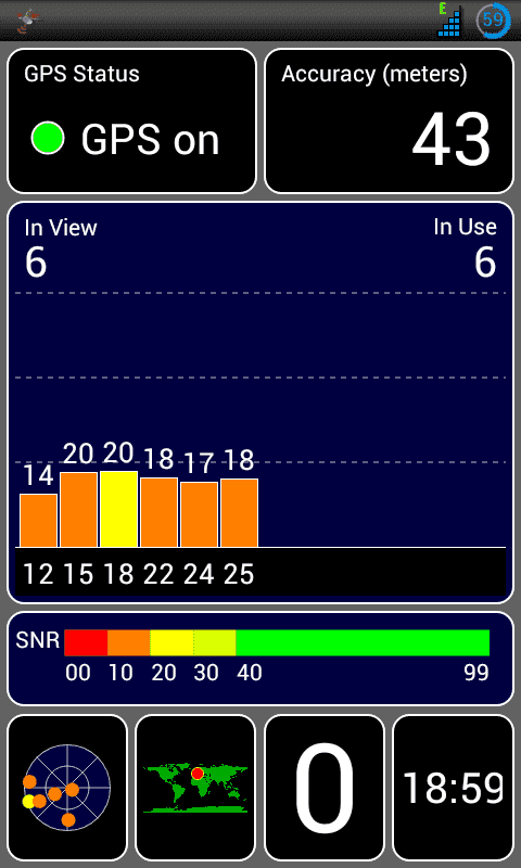

GPS: ein Fix hier in der Wohnung 2 m vom Fenster innerhalb von 5 Sekunden :scared: siehe auch Anhang.
Hotspot / Tethering funktioniert auch. Leider kann ich zum Energieverbrauch nicht wirklich viel sagen - das werde ich morgen früh wissen. Habe in den letzten 8 Stunden zu viel damit herumgespielt - 45 Minuten Navigation darunter - Tethering - Einstellungen machen - Bildschirmfotos machen und hochladen.....

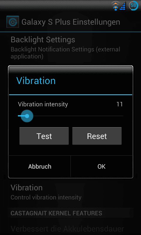

Anzumerken ist, dass der Kernel nicht zwangsweise CM10 RC1 benötigt, sondern ab Version beta 3 mit den AriesPart 1.4 betrieben werden kann. Dadurch läßt sich die Vibrationsstärke einstellen siehe Anhang. FastCharge ist anwählbar / BLN läßt sich aus dem Menü aufrufen, wobei die App BLN-Control aufgerufen wird - Die Menüpunkte funktioinieren auch :scared:
Wenn es neuere Infos gibt berichte ich

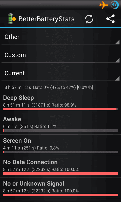

Der Energieverbrauch heute Nacht entsprach den Erwartungen an den Phenomkernel:
Flugzeugmodus - und absolute Ruhe in der Nacht - Wecker war nicht gestellt BLN-Control deaktiviert.
Verbrauch nicht meßbar:thumbsup:
Warum so eine "unrealistische Messung" ? Nunja - sie gibt Aufschluß darüber, ob sich irgendwelche Prozesse durch permanente Wakelocks negativ bemerkbar machen.

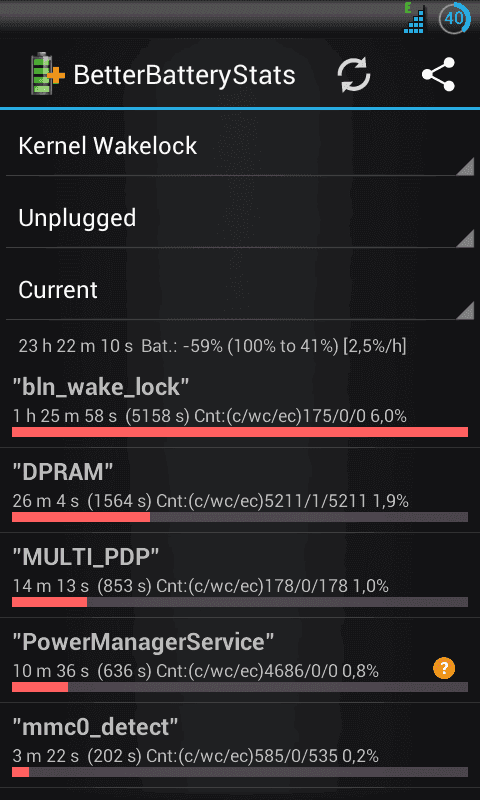

irgendwie scheint sich der BLN-Wakelock heute morgen verklemmt zu haben. muß ich wohl mal mit BLN-Conrol irgendwie wieder in die richtige Funktionsweise bringen - ich bleibe dran.
Habe noch mal nachgeschaut. Der nimmt den größten Teil der Kernel-Waklocks ein. Das ist mir beim CastagnaIT nicht aufgefallen - Vielleicht ist auch During DeepSleep aktiviert ? Kann ich nämlich nicht anwählen...

Nachdem ich noch einmal rebootet Cache/Dalvik gewiped und permission gefixed hatte, lief alles wieder normal. BLN hatte ich mit BLN-Control deaktiviert. Nachdem aber die erste Whatsapp eingelaufen war - verhinderte der BLN_Wakelock wieder den DeepSleep :( Ich habe Erik ein PM über dieses komische Verhalten geschickt.
@ Philipp: Kannst Du mal prüfen, ob diese BLN_Wakelock-Problematik auch auftaucht ???

ich habe dasselbe problem mit dem bln wakelock unter cm10 mit phenom kernel 3.2... sobald eine nachricht kommt, geht das handy nicht mehr in den deep sleep. deinstalliere ich bln control und starte neu, ist alles wieder ok. selbes problem unter cm10 auch mit standard kernel...
du weißt keine lösung?

Wenn Du BLN ohne Probleme nutzen willst, kommst Du nach meinen bisherigen Erfahrungen nicht um CastagnaIT 10.9 herum. Habe gerade den K^Kernel in betrieb - der zeigt das gleiche Verhalten, wobei der Wakelock verschwindet, wenn ich innerhalb BLN-Control BLN deaktiviere. Das funktionierte beim Phenom leider nicht....
