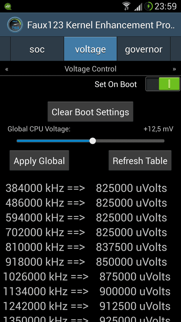

Ok Leute omega3 rom läuft prima mit dem Kernel. Undervolt geht bei mir bis-50 gpu overclock geht nicht
Hilfe ist das ein Fehler?
Ganz oben in der Liste steht 825000 und das bei berits -50mvolt.
Was steht da bei euch ohne undervolt? Auch825000?
Jetzt geht nur noch -25

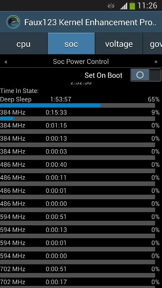

Wenn ich auf -25mv gehe dann startet mein Phone nicht mehr, muss dann den Akku entnehmen und dann startet es wieder, aber dann steht wieder 0mv da. Und ich hoffe das sich was bald in sachen Kernel was tut, denn im Leerlauf 384Mhz kommt mir ein wenig viel vor.
Gesendet von meinem GT-I9505

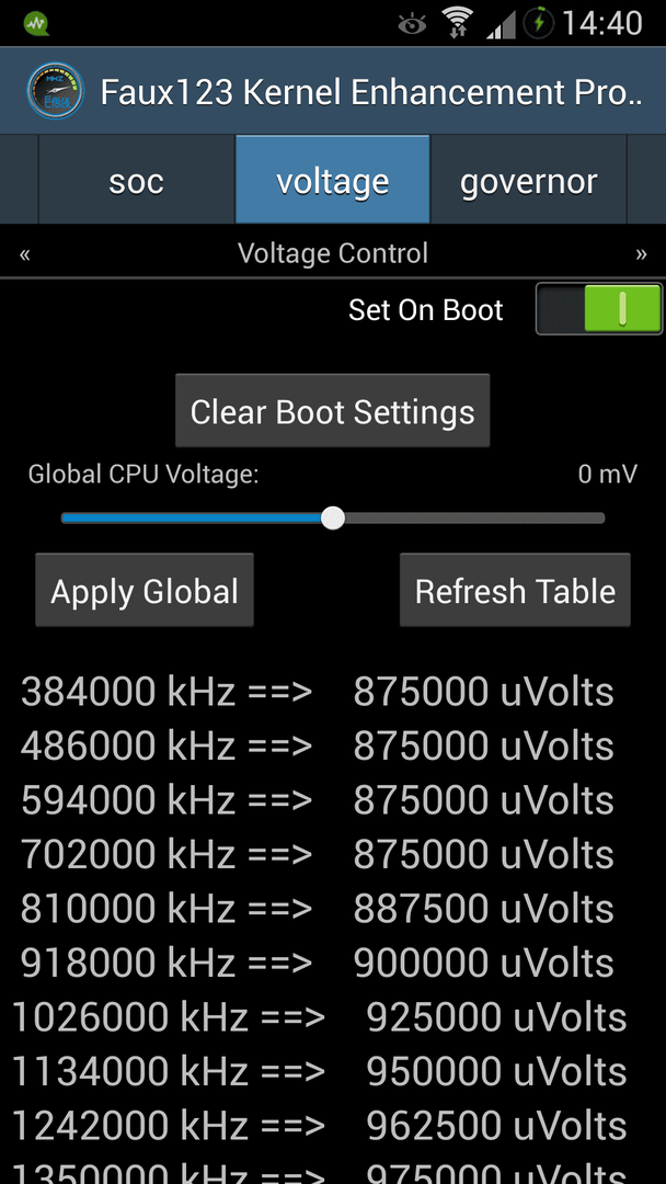

Spinnt mein s4 oder verbraucht meiner hausaus weniger Strom als deiner?
und ich kann noch zusätzlich -50. Oder 25
Merkwürdig...Beide die gleiche Kernelversion drauf?

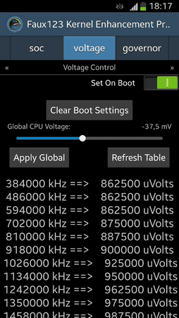

Das ist schon merkwürdig, warum braucht meiner mehr Strom!
P.S: War mein fehler. Bin jetzt runter auf -37,5 und Phone läuft noch stabil. Aber an die Akkulaufzeit von meinem Note2 wird es warscheinlich nie ran kommen :mad:
