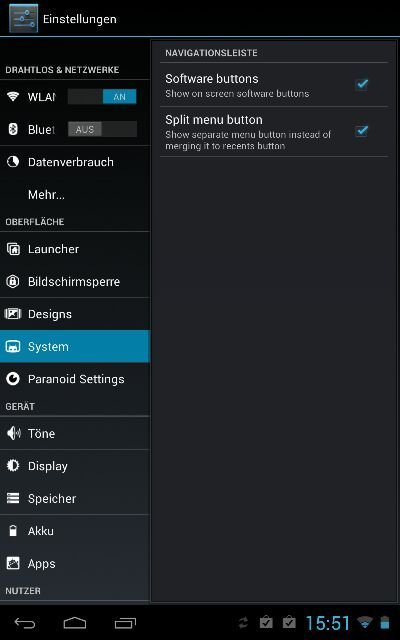

Ich such jetzt schon eine Weile und finde nichts... kann man die 4te Taste unten extra anzeigen? Das lange drücken vergesse ich z.B. immer wenn ich mit Tapatalk was schreiben möchte.
kann man im tabletui die icons in der navigationbar verändern?
Sent from my Nexus 7 using Tapatalk
Nein, jedenfalls ist es mir nicht gelungen.
Ja siehe Bild
Geht über Einstellungen und dort System , navigationsleiste.
Gesendet von meinem Nexus 7 mit Tapatalk 2
Ok, dachte eher er meint Einstellungen wie bei AOPK. Die beiden Einstellungen sind, hm naja, nicht so der Brüller.
wieso nicht der Brüller, das macht genau das was er wollte?!?
