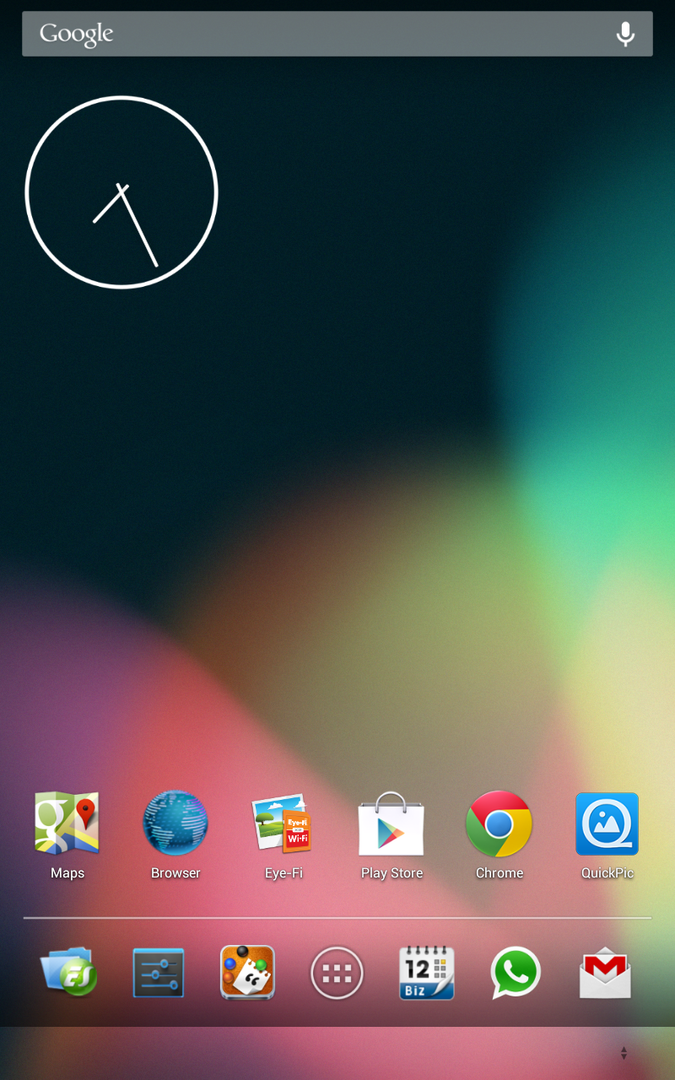

Ich find die Einstellung nicht, das man Statusbar, softbottons transparent machen kann, kann mir jemand sagen wo sie ist ??
Gesendet von meinem Nexus 7 mit der Android-Hilfe.de App
Einstellungen, Hybrid Properties, Apps und dann deinen Launcher auswählen. Bei Farben kannst du es dann einstellen. Transparenz geht aber nur im Launcher.

nabend
ich habe probs mit der leiste in der die soft key drin sind jedes mal wenn ich die leist über Hybrid properties ändere und einmal in den standby gehe und wieder das tap erwache sieht die leiste wieder so komisch transparent aus und ich kann die soft nicht sehen.
weis jemand was das ist ?
