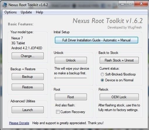

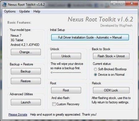

ok,..hab soweit alles vorbereitet,....Software ist startklar,...alles runtergeladen ...
kann aber jetzt dennoch jede Menge Button drücken :) ??
und die letzte Frage ist dann ...mit welcher Option ( also wie ) kriege ich dann CM 10.1 drauf ?
Ich bedanke mich jetzt schon bei Euch für die geile Hilfe. Prost. :)

sorry...
hab eben nochmal die erste Antwort gelesen .... hat sich wohl erledigt. Ihr seid so klasse.
ja dann viel Glück kann eigentlich nichts schief gehen.
Das einzige Problem das ich hatte war, dass das Booten in die Recovery mit Power + Lauter und Leiser bei mir nicht geklappt hat. Bis zum Flashen vom CM macht das sowieso alles das tool. Um dann in die recovery zu gelangen kannst du im tool unter punkt "launch" boot to recovery auswählen und dann so in die recovery booten. In CM gibts "boot to recovery" dann sowieso im Powermenue zum auswählen.
fängt gerade irgendwie blöd an .... wollte nen backup machen ...er möchte das device rebooten und das backup starten ...aber mein N7 rebootet nicht ..
USB Debugging ist an, Flugmodus ist an, USB Kabel ist auch dran :)
Die Installation und die Tests ob der Treiber funktioniert waren erfolgreich?
