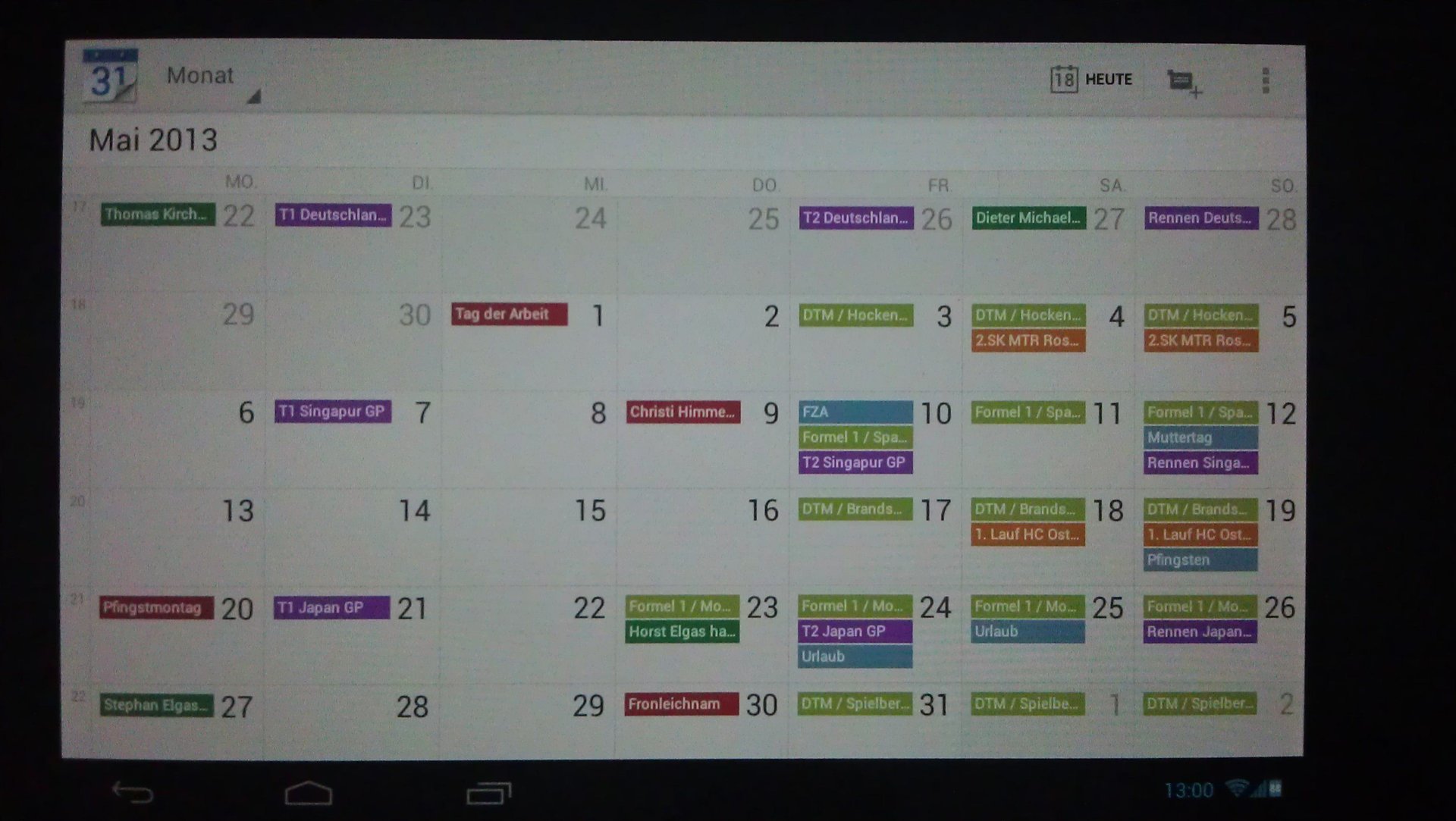

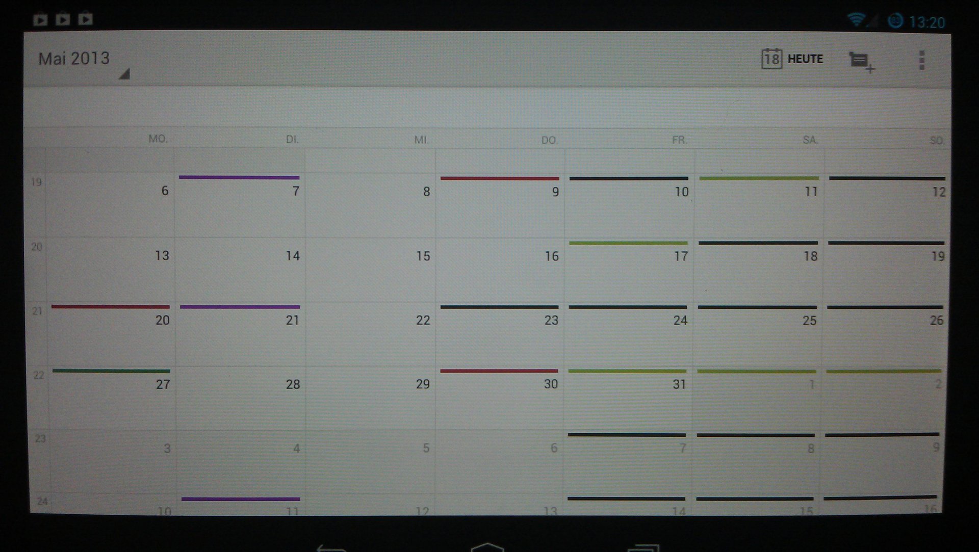

Hallo
Habe mit der Darstellung von Kalender ein Problem.
Bild1 Orig. Rom
Bild2 Mod Rom
Wehr kann helfen.
MfG Heiko

Aus dem Playstore den Original Google Kalender installieren... :) CM nutzt den aus den OpenSource Quellen und der ist etwas anders...
ganz genau ! :mad2:
