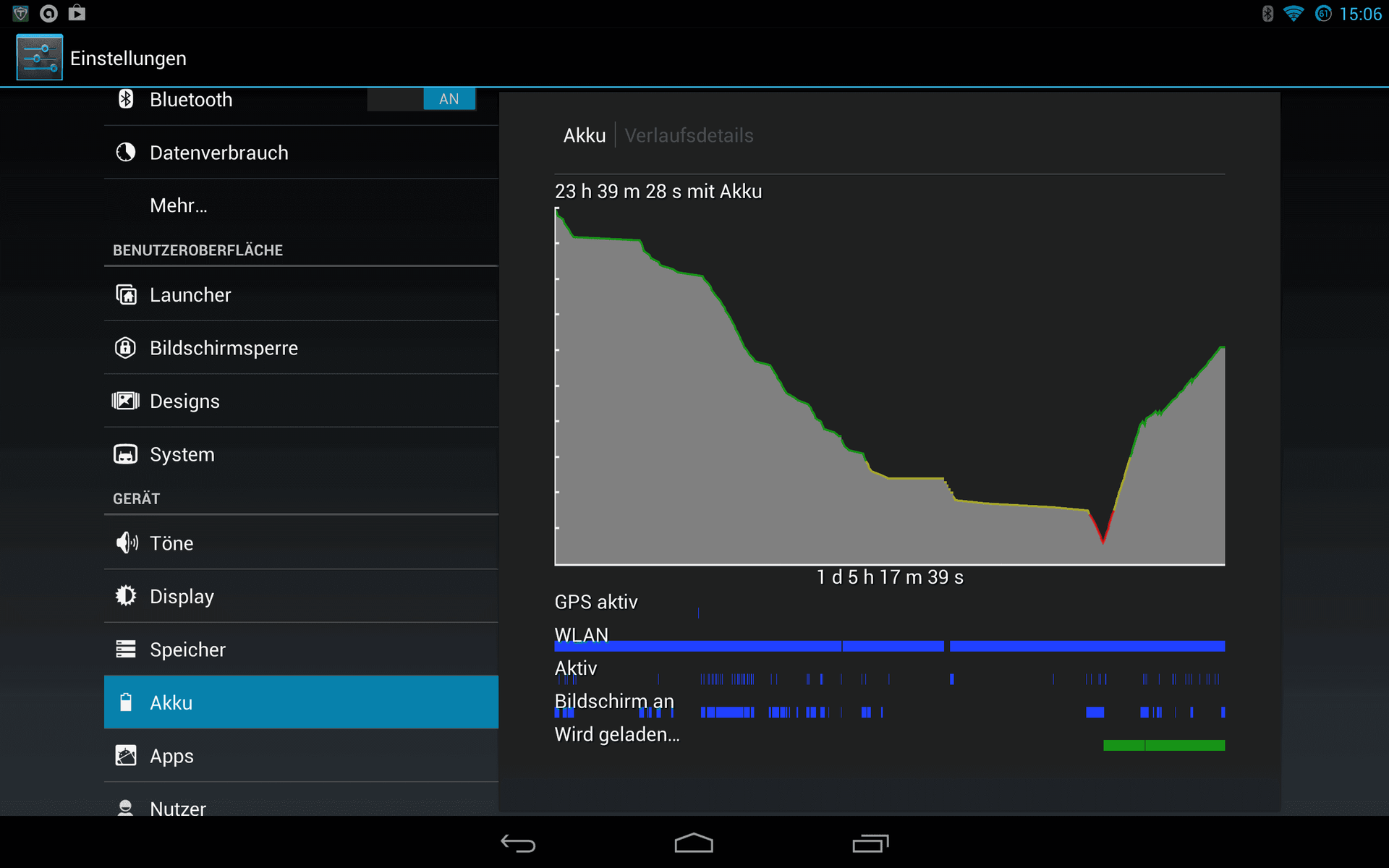

Kann ich nicht bestätigen, mein Akku sinkt nur sehr gering im standby und mein wlan schalte nie manuell aus.
Hast du vielleicht eine app oder ein widget das den deepsleep verhindert und die wlan verbindung aufrecht hält?
Reaktionen: 1907
Hmm, bin mir jetzt nicht mehr ganz sicher. Ich hab mich immer an dem WLAN Balken in der Akkustatistik orientiert. Der ist immer durchgehend blau, auch wenn das Display aus ist. Bei meinem Smartphone mit cM10.1 ist das anders. Vielleicht stimmt nur die Ansicht nicht und WLAN ist tatsächlich aus
Das müsste man doch in den Einstellungen des Routers sehen (fritz.box), oder?
Reaktionen: 1907
Ansonsten kannst du mal mit better battery stats das ganze überprüfen. Da siehst du ja ob das tab durchgehend im deepsleep bleibt oder von irgendwelchen wakelocks am schlafen gehindert wird
Also bei mir ist das jetzt definitiv wie folgt:
Wlan Verbindung wird bei Bildschirm AUS getrennt.
Wlan bleibt aber eingeschaltet und aktiv (ist so, als wäre kein bekanntes Wlan Netz in Reinchweite)
Wakelocks habe ich keine unbeabsichtigten. Wie man an dem Screenshot sieht geht es regelmäßig in den deepsleep.
Echt komisch.
