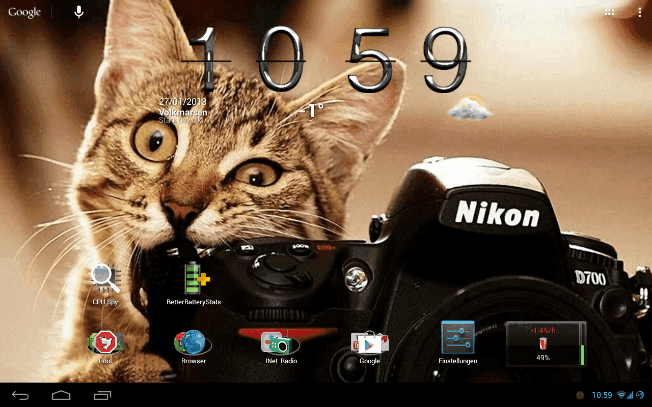

Wer kennt es nicht. Man ist auf CM10.1 oder Android 4.2.X umgestiegen und bekommt damit eine komplett neue UI, Google wollte es so. Die Navkeys sind nun unten mittig platziert und man bekommt zusätzlich noch ein 2-geteilte Statutsleiste die nun oben platztiert wird. Dadurch gehen natürlich nochmals ca. 4 Pixel-Reihen flöten. Im Prinzip finde ich Letztere nicht sooo schlecht, aber die mittig platztierten Buttons können mitunter schonmal nerven.
Ihr wollt die alte Tablet UI wieder? Kein Problem, lege ich euch als flashable Zip bei. Alternativ gibts auch ne Restore-Zip, die die original UI wiederherstellt. Natürlich wird die TabletUI mit jeder geflashten Nightly wieder rückgängig gemacht. Ihr müsst sie also immer wieder hinterherflashen.;)

PPS: Habe mal ein Bild angehangen das verdeutlicht, wie die Tablet UI aussieht. Stammt aber noch von meinem ehemaligen GTab 10.1. Sieht auf dem N10 aber genauso aus.

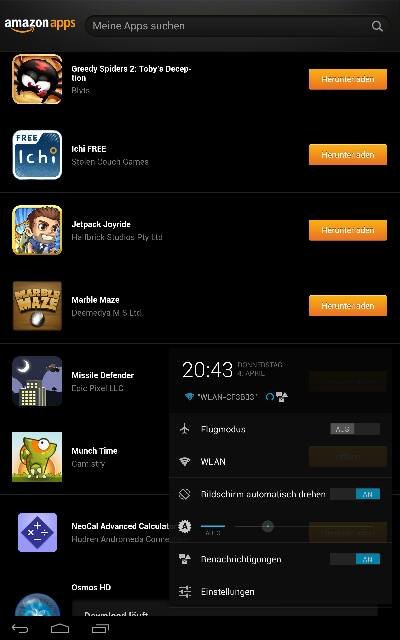

gibt es die typischen tiles nicht in deiner tablet ui? bei mir sind das eher so balken
/e sehr merkwürdig. wenn man in den einstellungen die schnelleinstellungen ändert , ändert dies nichts.
auch wenn man die benachrichtigungsanzeige in den settings aktiviert,dann verändert sich auch nichts.
Also ich würd jetzt mal schlussfolgern das man an den "tiles" die jetzt vorhanden sind nichts ändern kann .
Weiß gerade nicht was du meinst. :confused2: Mach mal nen Screenshot.
Unten rechts die settings.
Gesendet von meinem Nexus 10 mit der Android-Hilfe.de App
Hi
Sieht für mich völlig normal aus. Also so wie es zu Android 4.1.2 Zeiten der Fall war. Falls du ne programmierbare Statusleiste willst, versuchs mal mit der App. Klick
